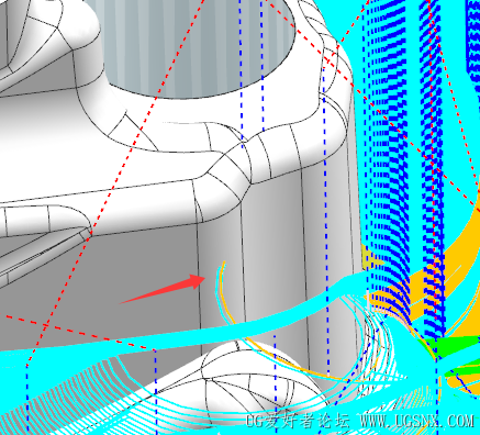

如图所示   UG型腔铣  部件毛坯都选好了   跟随周边  向内    会出现过切   好像无视部件了一样       做模具       也有解决办法  有时候改下  向内 向外 自动  或者 层深  步距  或者跟随部件 都可以解决这个过切    ,但是让我疑惑得是  这种过切 到底是哪里得原因    是软件得问题 还是图档得问题   程序好像有问题好像又没有问题 因为这个开粗程序是我弄得模板    这种过切概率也不高  但时不时会冒出来一次    有没有大佬遇到同样问题 怎么解决的 望指导一下

复杂零件,底面透明一下,然后显示刀路,从底面看,如果有过切还是很显眼的。我检查的时候都这么看

检查一下模型是不是有问题。

模板是根据当前版本重新做的吗?还是其他版本复制过来的?
模板是根据当前版本重新做的会好一些。

检查下碰撞开关,打开了不会过切的

感觉是模型的问题,UG3D编程安全性很好的,是不是那块的面有问题

检查一下模型,看看过切检查能查出来吗?这种情况很有可能是模型问题

没有遇到过,是图有破面吗

应该是图有破面

模型没有问题 没有烂面之类的

是别的软件 转来的图
