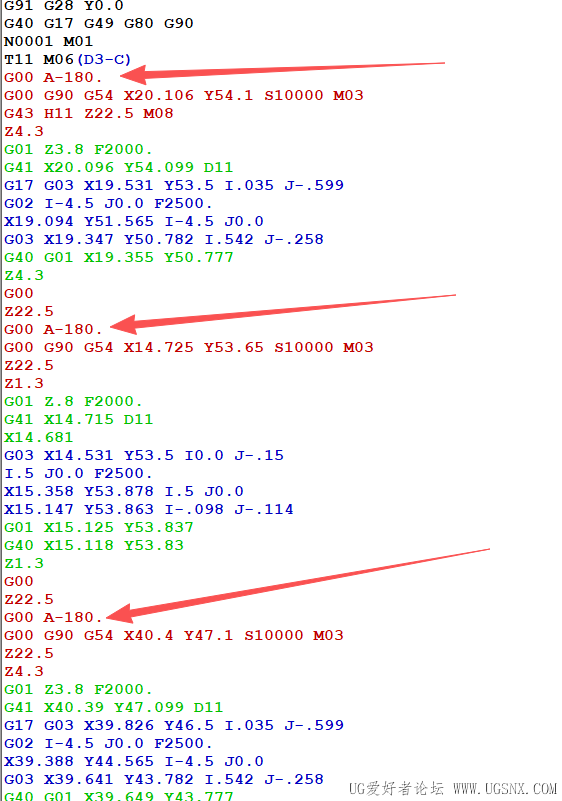

有没有大哥帮忙改下后处理,同角度只输出一次(如图只输出第一个角度,后面重复的不输出),因为用的是外挂四轴,有角度指令要回机械零点不然机床会报警,每次都要手改比较麻烦。我不会改后处理,只能求助各位大哥,万分感谢🙏

你这是强制输出,把强制去掉就可以了,一般换刀后输出一次就可以了,方便从刀具从中间跳段走

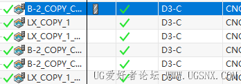

 楼主| 发表于 2026-9-10 11:13:14 | 显示全部楼层
pmjxc 发表于 2026-9-10 11:02
你这是强制输出,把强制去掉就可以了,一般换刀后输出一次就可以了,方便从刀具从中间跳段走 ...
刚打开看了,没打开强制输出,它是每个工序都会输出一个角度,如图会输出6个

发表于 2026-9-10 13:37:26 | 显示全部楼层
abc592661153 发表于 2026-9-10 11:13
刚打开看了,没打开强制输出,它是每个工序都会输出一个角度,如图会输出6个 ...
你后处理里面强制输出了

 楼主| 发表于 2026-9-10 14:11:01 | 显示全部楼层
闹够了没有y 发表于 2026-9-10 13:37
你后处理里面强制输出了
是这里吧,没有强制呀,还有哪个地方吗?

发表于 2026-9-10 16:23:12 | 显示全部楼层
加一个条件判断

发表于 2026-9-10 16:24:35 | 显示全部楼层
if {$mom_out_angle_pos(0) == $mom_prev_out_angle_pos(0)} {
return 0
} else {
return 1

发表于 2026-9-10 18:50:15 | 显示全部楼层
abc592661153 发表于 2026-9-10 14:11
是这里吧,没有强制呀,还有哪个地方吗?
按图上修改,还有要看下,你后面还有没有,只需要在换刀位置有一个就可以了
