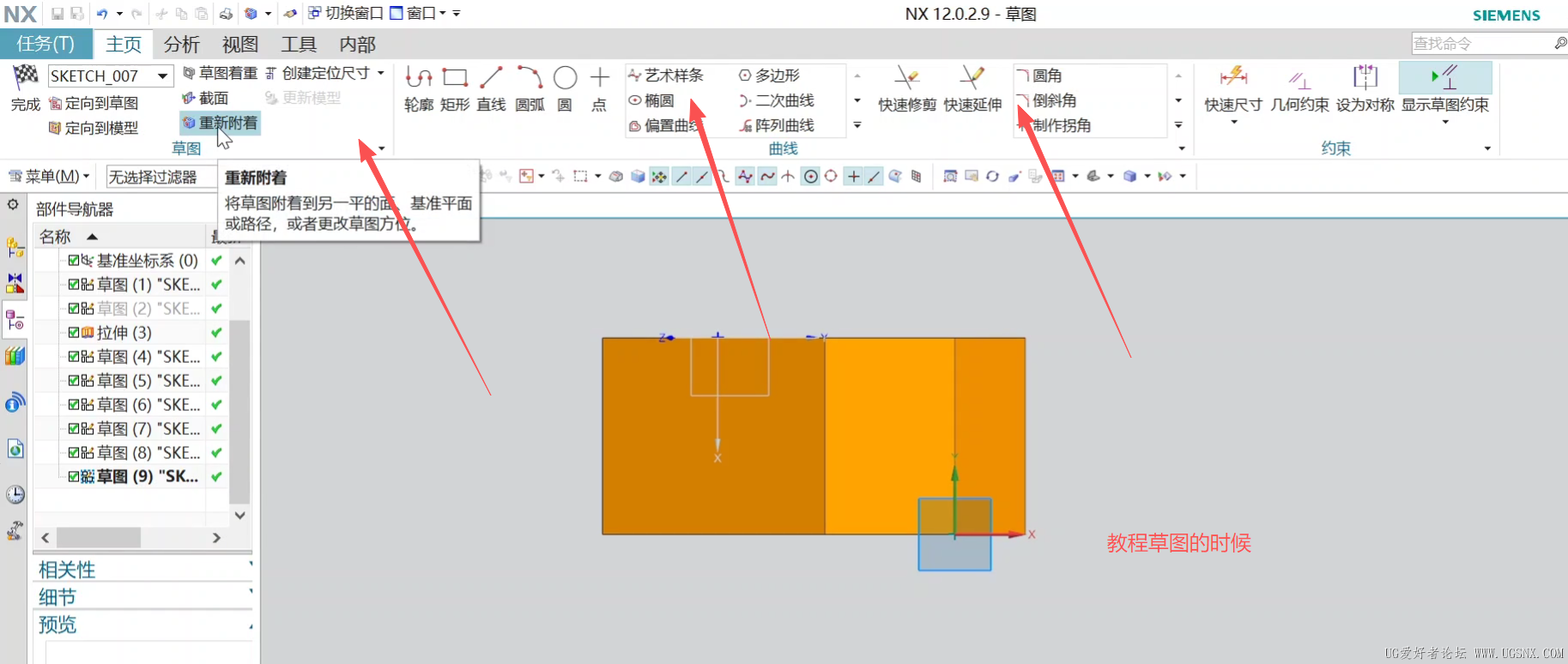

大佬们帮忙看一下,卧槽图的时候和在外面的时候差不多,但是我看教程的时候和别人的不一样
我自己草绘
我自己草绘
教程草绘
教程草绘

看清楚左上角那四个字了吗?直接草图,别人那是任务草图,所以界面不一样,直接草图的工具栏是需要单独调出来的

我上面一大堆命令

你这不是在草图环境中

564641651 发表于 2026-9-11 14:16
你这不是在草图环境中
我就点击草绘,然后选择就是这个样子了
你这不是在草图环境中
好的。我看见了,需要点击菜单,然后插入,然后在任务环境中绘制草图

UG12 经典模式了解一下

直接用高版本

在环境任务下创建草图

同一楼上
