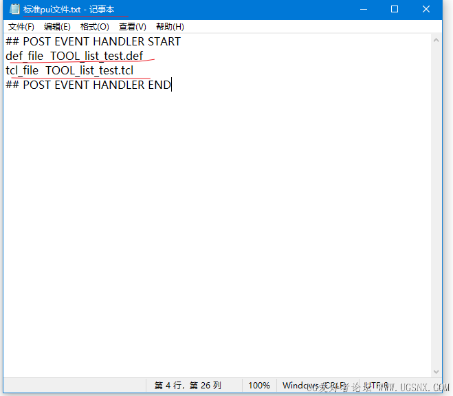

发表于 2026-9-12 08:36:48 来自手机 | 显示全部楼层 |阅读模式
NX后处理没有Pui如何用另外两个文件来创建Pui文件?

发表于 2026-9-12 08:38:49 | 显示全部楼层
11.png 试试这个

 楼主| 发表于 2026-9-12 08:49:11 来自手机 | 显示全部楼层
白色治愈之风 发表于 2026-9-12 08:38
试试这个
谢谢了!没看的懂!具体能详细讲下吗?我的意思是创建Pui文件的能修改且和另外两个文件关联!

发表于 2026-9-12 09:55:50 | 显示全部楼层
771214 发表于 2026-9-12 08:49
谢谢了!没看的懂!具体能详细讲下吗?我的意思是创建Pui文件的能修改且和另外两个文件关联! ...
程序后处理的时候需要选择pui,制作的pui只能起到这个作用。把我发的图保存为后缀.pui应该就可以了。但是这个pui不能编辑。

发表于 2026-9-12 10:33:17 | 显示全部楼层
如果DEF和TCL文件没有加密,可以看到代码
1.先用PB新建一个相同结果的新后处理文件
2.原有的DEF文件直接修改文件名拷贝至新后处理目录中
3.用wordpad打开原有TCL文件,用PB打开新后处理文件
4.在TCL文件依次搜索PB_start_of_program
   kin_start_of_path
   first_tool
  按照TCL文件内容复原新后处理里面的块和输出条件
