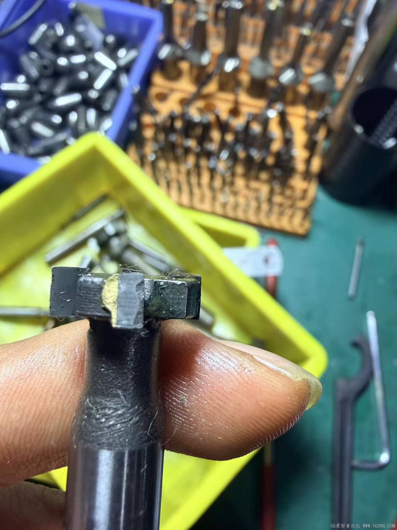

如图,厂里为节省成本,T型刀用的都是这种镶嵌合金的刀具。。。16X5的T刀 现在是径向侧切0.1做45钢100的圆槽深2.5,S3500 F1600 效果非常不耐用。有大佬指导一下这种刀具如何给参数能耐用一些或者有什么技巧
点评
适当降低点转速和进给  发表于 2026-9-15 11:05

给这么高吗,我锣S136的只给S600F1000 让操机看情况大概调下

这么大的缺口,受冲击较强,进给快了
缺口边不利,变圆润,转速太高

 楼主| 发表于 2026-9-15 10:45:55 | 显示全部楼层
迷航* 发表于 2026-9-15 09:55
这么大的缺口,受冲击较强,进给快了
缺口边不利,变圆润,转速太高
大佬分析的很准确

大佬径向吃刀多少

转速进给太快了

我也发现是这样。之后改过2300 1200  但效果差不多。楼上大佬给了个参数,下午试试

正解   分析的很对

s800 f60 16x4的 刀杆5mm 满刃

做的长工件,怕变形大只给0.2一刀侧切
