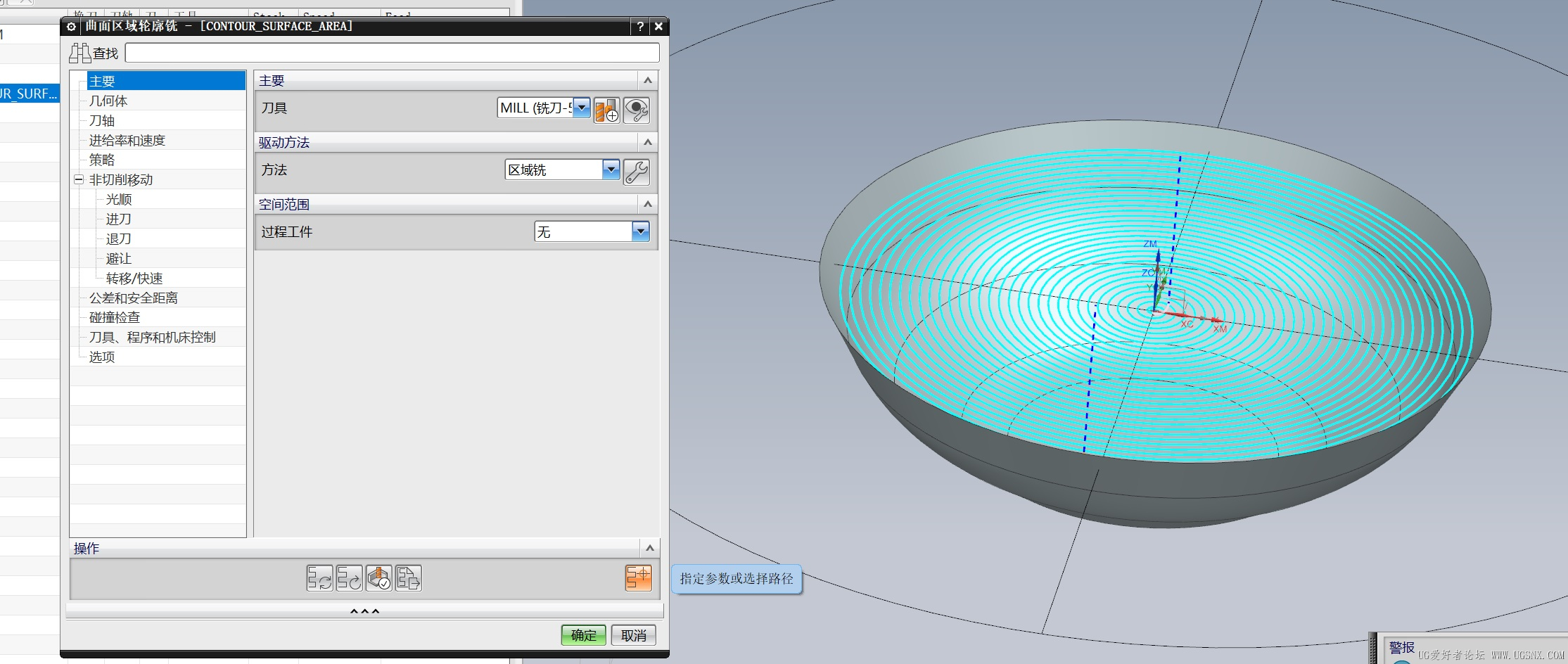

[求助] Dc2512和2606曲面螺旋加工怎么变成平面螺旋了?

 楼主| 发表于 2026-9-17 18:56:29 | 显示全部楼层
谢谢!!!应该是新版本策略变了。

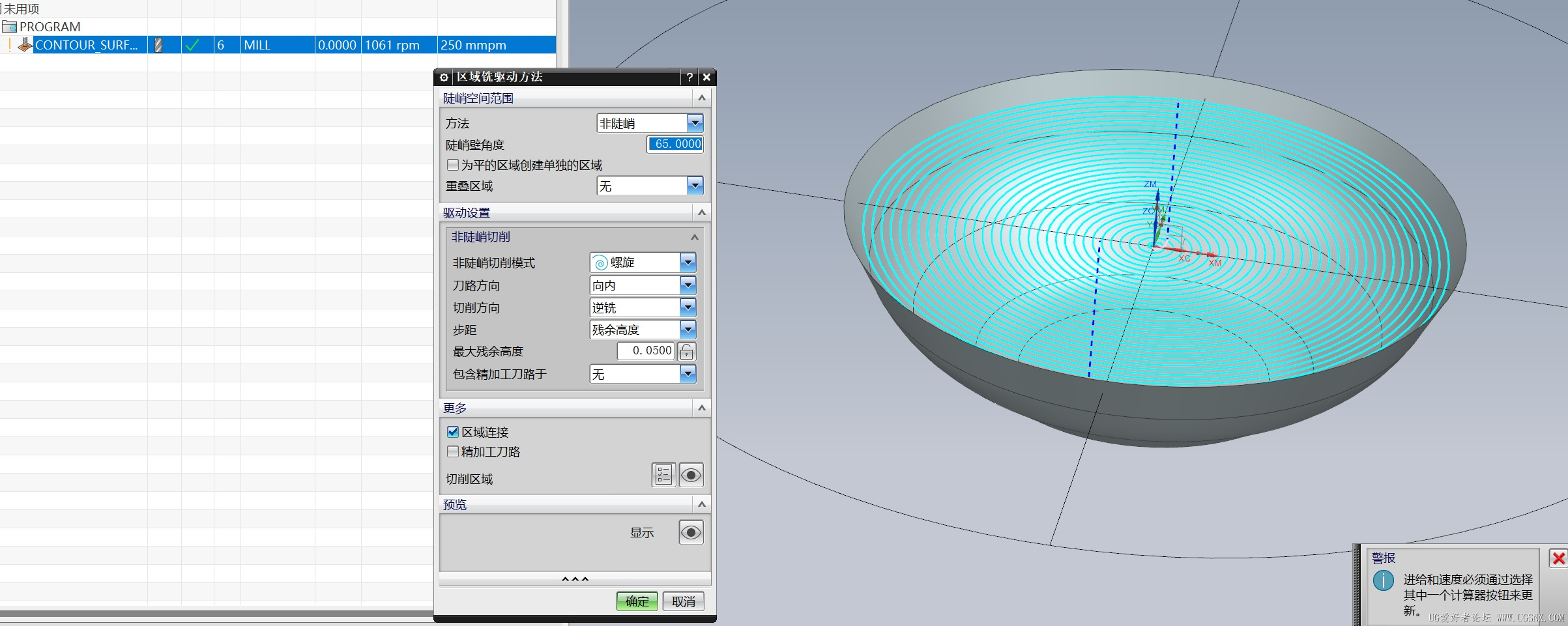

 楼主| 发表于 2026-9-18 11:23:23 | 显示全部楼层
gosh 发表于 2026-9-18 06:48
我的DC2606没有问题哦!
一样有问题的!用曲面区域轮廓铣里:区域铣:切削模式:螺旋  你去试试!!!

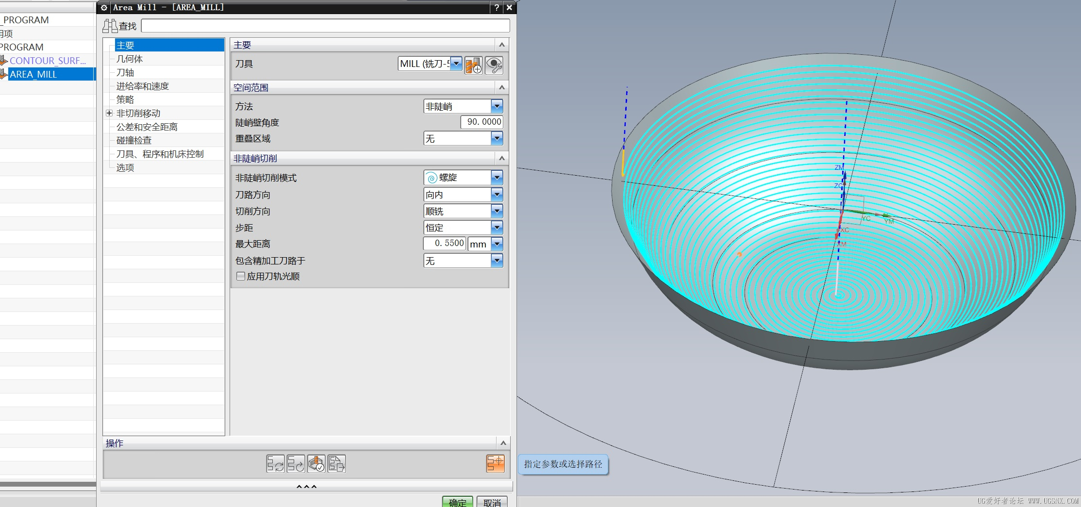

 楼主| 发表于 2026-9-18 11:28:46 | 显示全部楼层
我的DC2606没有问题哦!
只有直接用区域铣才可以!应该是Bug!!!

 楼主| 发表于 2026-9-18 11:30:44 | 显示全部楼层
我的DC2606没有问题哦!
只能直接用区域铣!!!不能用曲面区域轮廓铣!!!

发表于 2026-9-26 20:01:00 | 显示全部楼层
我刚刚试了一下,区别和12.0唯一区别就是陡峭非陡峭选择无.高版本没有无选项,用引导曲线,曲面驱动一样可以做出刀路不用纠结那么多,等2612出来看看会不会优化
