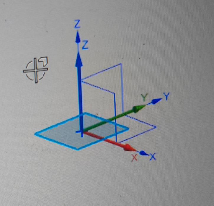

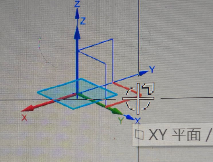

有没有大佬教导一下,ug选择平面的时候为什么方向会相反啊,我拉伸旋转之类的都会
这是别人的
这是别人的
这是别人的
这是我的
这是我的
这是我的

XY方向可以调整啊,鼠标放在X或Y轴上,有个调头的箭头双击

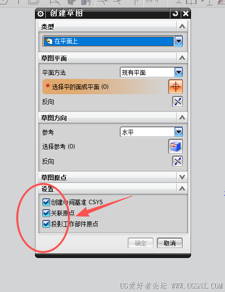

设置里面三个选项打勾试试呢亲

你把那个坐标系反向

这个就是基础没打好,在去学学坐标系的内容就好了,做简单的方式就是自己把每个轴都反向一下试试就差不多了
