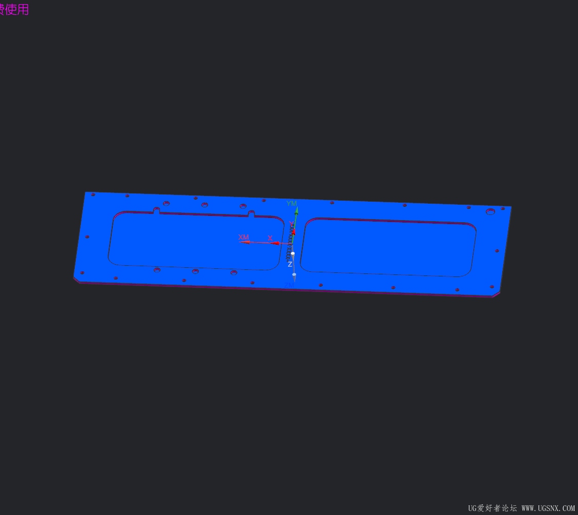

想请问一下各位大师傅像这种板类怎么加工,侧壁公差5个丝,实体尺寸500*150*5

发表于 2026-8-28 07:50:40 | 显示全部楼层
加工余量2mm,层切方式层优先开粗,层切方式中光,时效,测量变形量,无应力装夹,继续开粗加工余量1mm,0.5mm,0.2mm,0.1mm周而复始,最后精光一刀0.05

发表于 2026-8-28 06:38:13 | 显示全部楼层
用吸盘,多光两刀,每刀之间去应力,实在不行,网上有一种整平机,据说可以达到这种要求

发表于 2026-8-28 07:44:22 | 显示全部楼层
什么材质也要说明,有没有平面度平行度要求?

发表于 2026-8-28 07:51:59 | 显示全部楼层

发表于 2026-8-28 08:05:50 | 显示全部楼层
AB胶.............

发表于 2026-8-28 08:08:14 | 显示全部楼层
AB胶光面+螺丝锁孔

发表于 2026-8-28 08:11:42 | 显示全部楼层
侧壁公差好控制   平面度平行度就不好控制了

发表于 2026-8-28 08:15:24 | 显示全部楼层
回帖奖励 +30 G币
5个丝还好吧,吸盘干它
