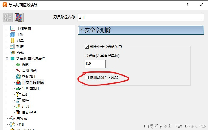

如题
老哥们国庆快乐
萌新遇到个问题,分享一下
在等高切面区域清除的时候,如果勾选了 仅删除闭合段
在和上一把开粗刀具一样大的时候 可能会不识别顶刀区域
我查了一下某音,也问了一下其他老哥们
有很多人都是勾选的,也有个别遇见过这个问题不勾选
如果勾选了 在清角后光面就没问题
如果不勾选暂时不清楚还有什么其他问题
以上,请遇到过的老哥再补充
谢谢

发表于 2026-10-5 13:28:19 来自手机 | 显示全部楼层
这不是pm吗

发表于 2026-10-6 07:54:20 | 显示全部楼层
我觉得不影响。
