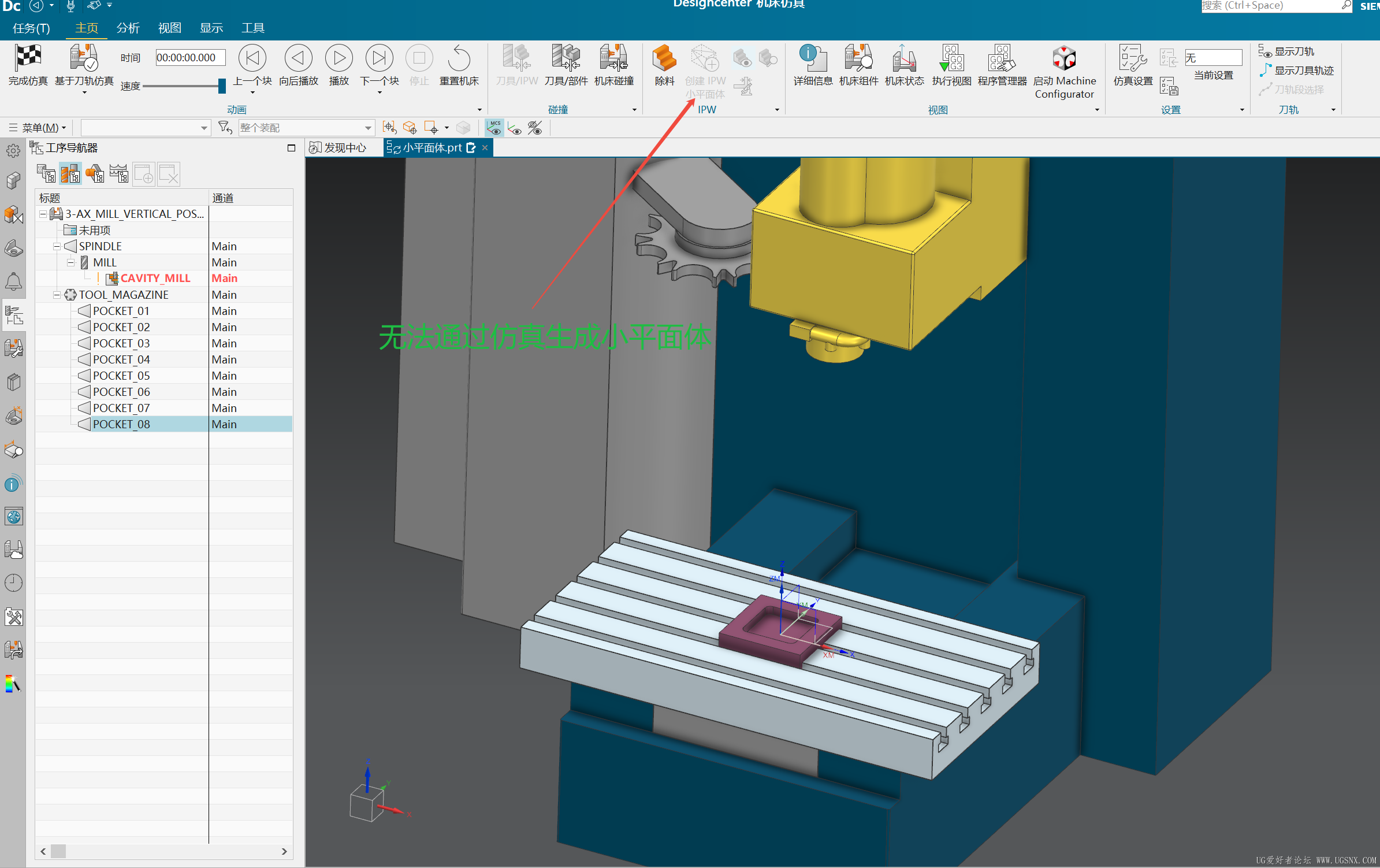

零件一次开粗后,要二次开粗,要以一次粗开的零件坐标二次开粗用的毛胚,请问如何生成一次粗开后的小平面体?附上零件

附上零件!

这个简单啊,在刀轨可视化里.3D动态播放刀轨,创建IPW就可以了
