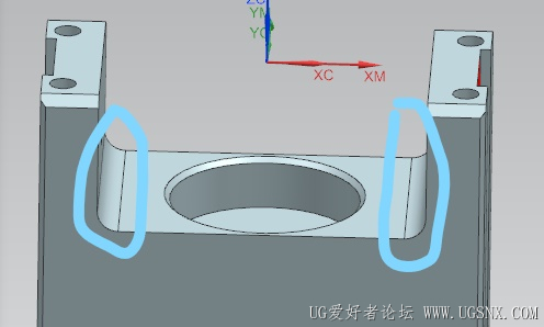

这个R4的圆弧我开粗完了,我想用球刀一刀过,我应该咋办

平面铣选线就行了

发表于 2026-8-26 14:59:22 | 显示全部楼层
直接用平底刀编程,就可以

 楼主| 发表于 2026-8-26 15:17:04 | 显示全部楼层
sohappy~ 发表于 2026-8-26 14:51
平面铣选线就行了
OK了

发表于 2026-8-26 15:39:39 来自手机 | 显示全部楼层
就当没得那个R,直接用平面铣光侧面,然后把刀具换成圆鼻刀

发表于 2026-8-26 17:27:49 | 显示全部楼层
是用R4球刀

发表于 2026-8-26 18:10:59 | 显示全部楼层
要求不高可以直接一刀过

发表于 2026-8-26 18:32:57 | 显示全部楼层
如果加工余量大,圆角会有振纹的。

发表于 2026-8-26 18:34:35 | 显示全部楼层
都一样吧,球刀的话先把侧壁光了,

发表于 2026-8-26 18:52:21 | 显示全部楼层
加工余量大,圆角会有振纹的
