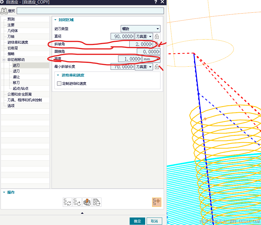

发表于 2026-10-9 14:26:56 | 显示全部楼层 |阅读模式
每次都会变成默认的斜坡角15 高度3  设置模板没用 甚至复制刀路后更改一下刀具 也会变
151
4889
4889
发表于 2026-10-9 14:30:46 | 显示全部楼层
刀具库 改刀具参数
253
2555
2555
 楼主| 发表于 2026-10-9 14:34:30 | 显示全部楼层
F1634465 发表于 2026-10-9 14:30
刀具库 改刀具参数
原来如此 没有低版本好用
151
4889
4889
发表于 2026-10-9 14:40:51 | 显示全部楼层
1123827 发表于 2026-10-9 14:34
原来如此 没有低版本好用
低版本的刀具库没有这一项
