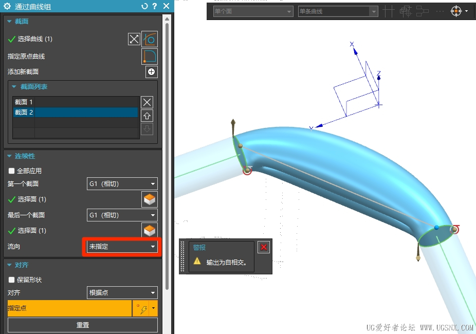

[求助] 通过曲线组的起点能否移动

有个问题请教下,为什么你的【流向】-【未指定】显示没啥问题,我设置成【未指定】会存在自相交?

发表于 昨天 14:05 | 显示全部楼层
曲线组命令,我的为啥是这样

发表于 昨天 14:06 | 显示全部楼层
我也是,调了通过点,总感觉不对

发表于 昨天 14:23 | 显示全部楼层
北心弦 发表于 2026-10-16 14:05
曲线组命令,我的为啥是这样
对齐方式用根据点

发表于 昨天 14:25 | 显示全部楼层
也许是因为你两个截面之间的距离太大了。

发表于 昨天 14:39 | 显示全部楼层
白色治愈之风 发表于 2026-10-16 14:25
也许是因为你两个截面之间的距离太大了。
还真是,两个截面近一点就没问题。谢谢解答

发表于 昨天 15:16 | 显示全部楼层
也许是因为你两个截面之间的距离太大了。
那这个限制还挺多的
