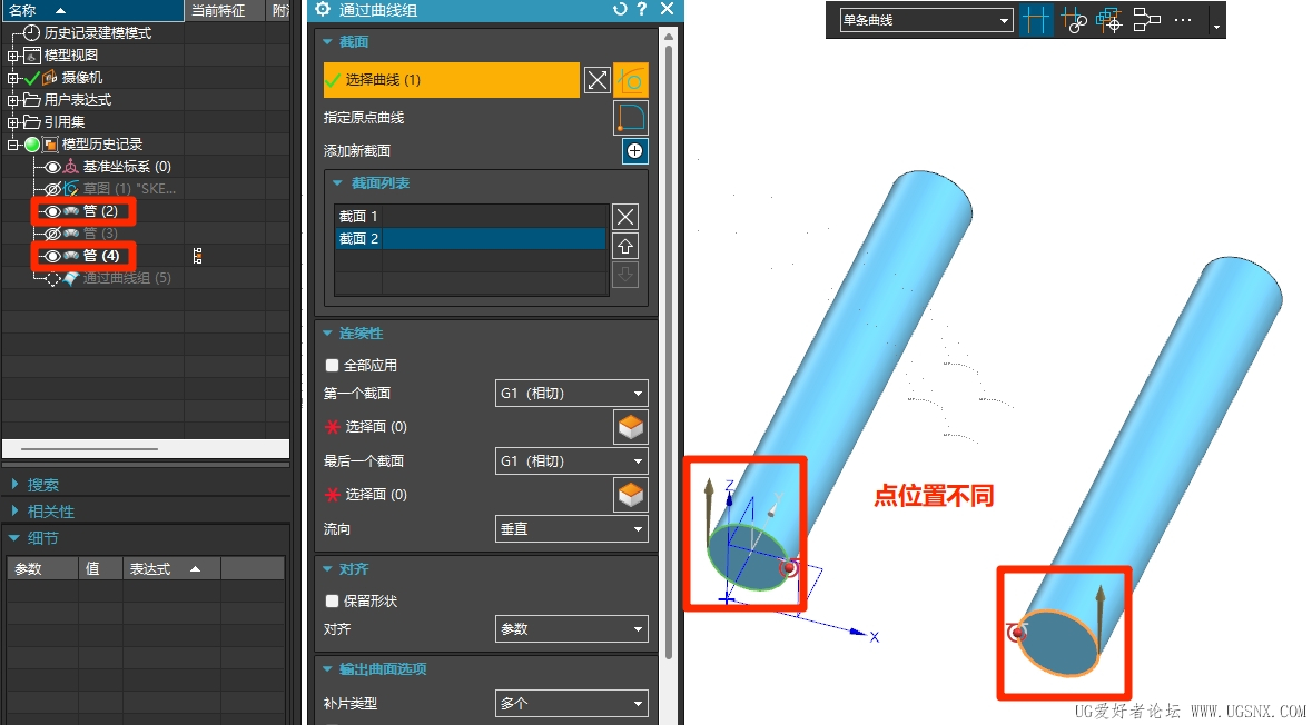

[求助] 通过曲线组的起点能否移动

还发现一个有意思的情况,【管】命令生成的圆柱上面的点和箭头位置和选取线段的位置有关。
也就是说通过调整【管】命令中选取线段的点选位置,可以让截面曲线的点变成另一侧。直接用【参数】对齐就可以生成不扭曲的面。

 楼主| 发表于 昨天 15:41 | 显示全部楼层
也就是说通过调 ...
是啊,一个不小心,起点就不同边了,所以不会调整起始点的话就比较头大。

发表于 昨天 16:23 | 显示全部楼层
对齐方式改成点,然后可以选点!
