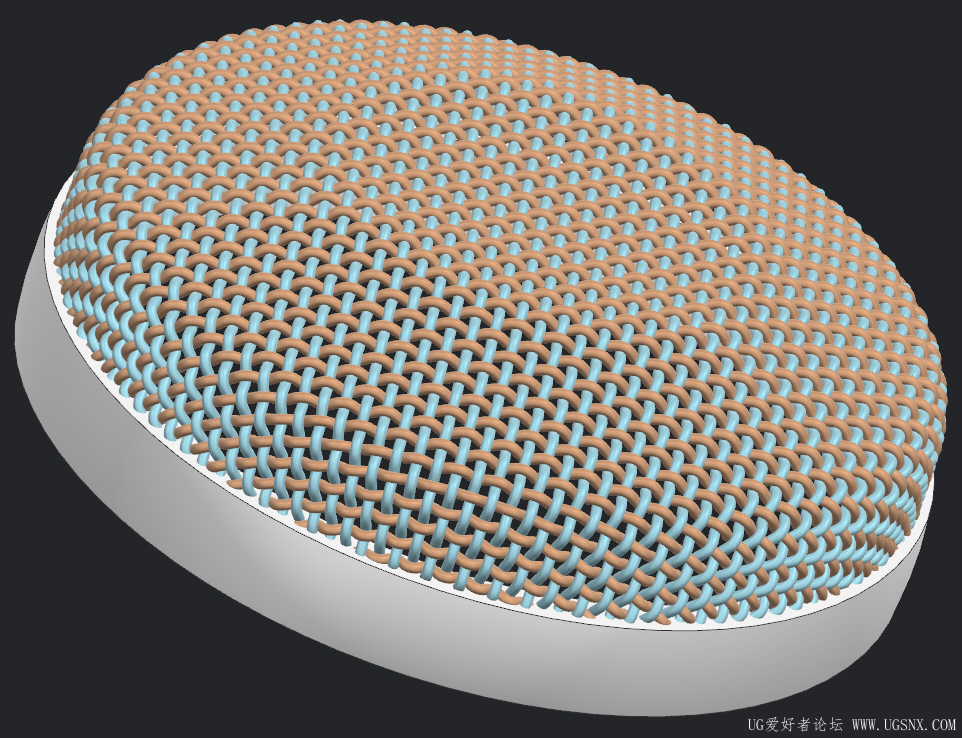

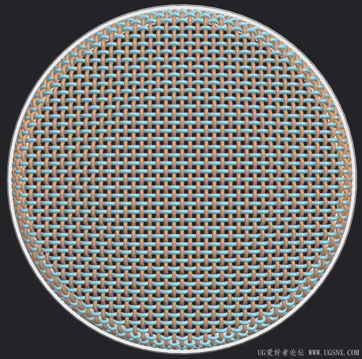

发表于 5 天前 | 显示全部楼层 |阅读模式
这个造型的金属编织网怎么建模?求指点

发表于 5 天前 | 显示全部楼层
3D扫描成形吧,设计再把它拼合起来,实体画没思路

发表于 5 天前 | 显示全部楼层
等等算法大神出手吧。目前这种都用算法实现了。以前都是画两条交叉线,然后阵列。每条线都是用公式曲线画的,因为有波浪形状需要做正弦或余弦函数。

 楼主| 发表于 5 天前 | 显示全部楼层
前面试了下  做好一片整体变形,发现变形挺大,不够满意

发表于 4 天前 来自手机 | 显示全部楼层
抖Y、B站上有好多这种网罩建模视频

发表于 3 天前 | 显示全部楼层
UG的算法特征还不是很强大,不知道能不能做出这个

发表于 昨天 14:10 | 显示全部楼层
算法主要用列表做错位处理。

发表于 2 小时前 | 显示全部楼层
算法是可以做的
