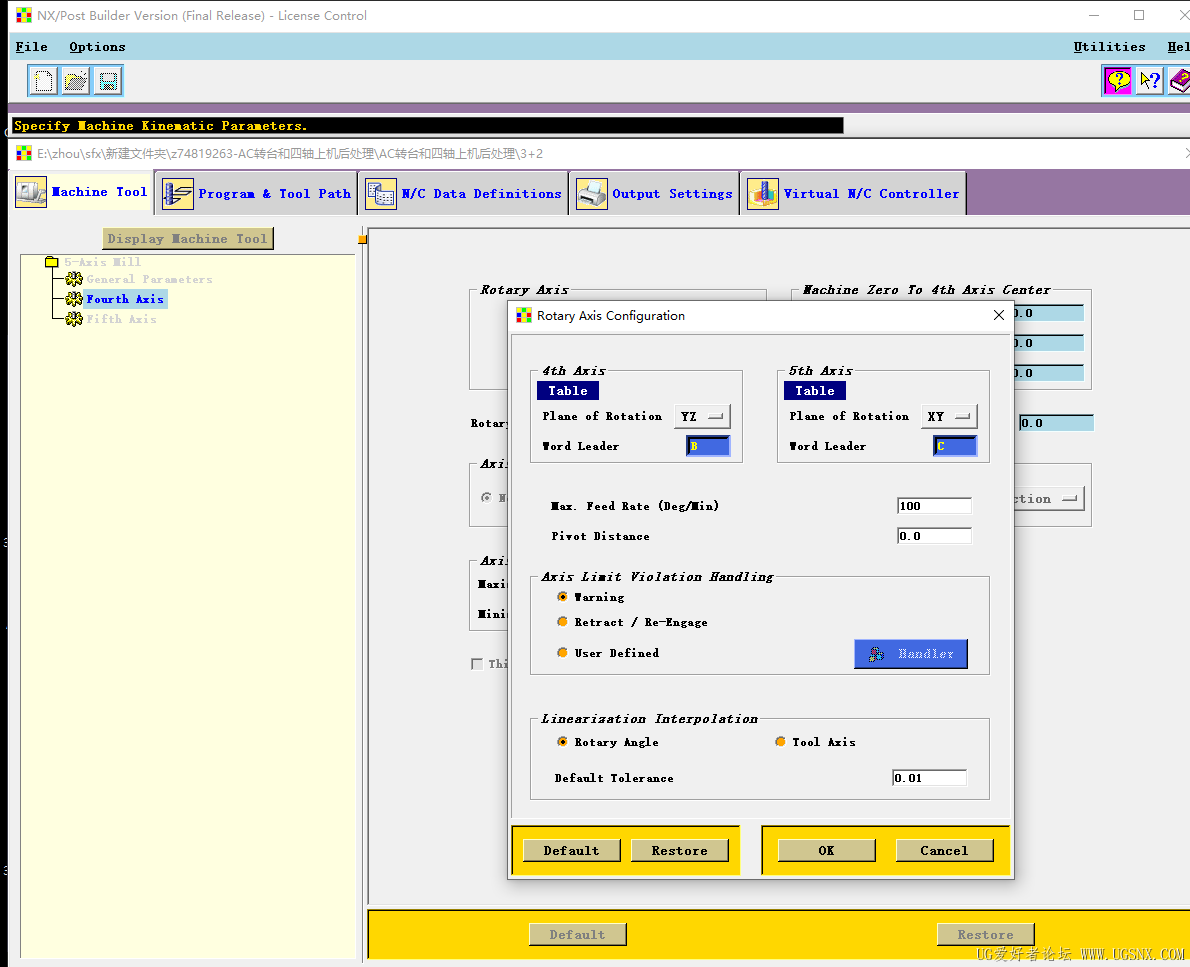

关于后处理构造器下4轴5轴什么意思?
4轴下yz以x轴旋转?
5轴下xy以z轴旋转?

这个可以让你做多轴后处理,具体设置应该跟你的机床匹配。

选完以后,点击“display machine tool”,看机床示例图片,结构和你的机床一样,且轴的名称、旋转方向一致,就是OK的。多弄几下自己就明白了。绕X轴旋转(YZ平面)的就是A,绕Y旋转(XZ平面)就是B,绕Z旋转(XY平面)就是C。
