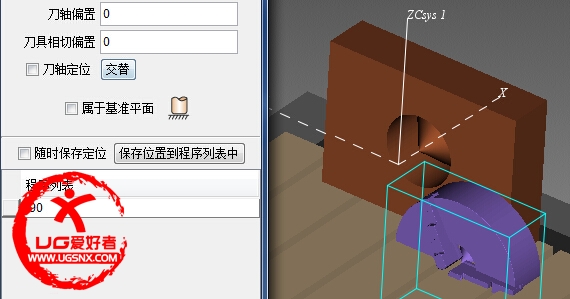

@`[KRBTU(H93H3}H(GX7G[2.jpg 这个A轴的旋转中心怎么设置到三爪的中心上。。现在A轴转个90度是整个模型转掉了。。。

请问你这个问题怎么解决的,我现在遇到同样的问题不知道怎么弄啊,

先装配好再设置旋转中心

同意楼上的,并且我也是这样解决的,ug装的的时候,就把中心设置好,这样导出模型到veriuct的时候,旋转中心,就自然而然是对的,这样最简单
