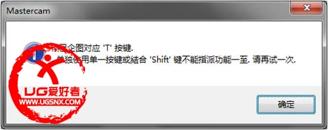

X版本有个快捷键的设置功能,可是弄了几天也没弄清楚怎么设置,比如我想平移单独按字母T,怎么个设置 呢
我在设置的时候总是弹出以下的对话框,这样用起来真没MC9快捷啊。

会弄了,在记事本里,无语了

发表于 2018-1-28 19:28:34 | 显示全部楼层
用记事本打开“我的文档”目录下的 mastercam.kmp 文件进行修改,就可以将“单一字母或数字键”设为X6的快捷键,这个方法适用于X5到X9,详细的修改方法看这里,http://www.3dportal.cn/discuz/fo ... ead&tid=1449281
