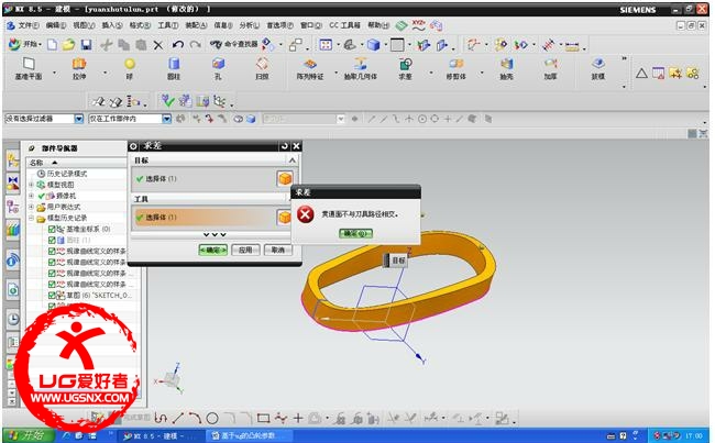

圆柱凸轮凸轮轮廓曲线画好了,但是没法拉伸成实体,拉伸成片体加厚也不行,都没办法求差,不知道怎么回事呀,求高手指教,扫描切除也试过了,还是不行。

 楼主| 发表于 2015-2-7 17:12:00 | 显示全部楼层
做了一个截面,沿导引线扫掠出来就是这样一个效果,根本没办法求差。
直接用扫略,沿面的法向,凸轮槽实体是对的,但是还是没办法求差(圆柱隐藏了)。

发表于 2015-2-10 06:47:07 | 显示全部楼层
用扫掠,不要用延引导线扫掠,在方向一栏用面的法向,然后选择圆柱面,同时扫掠的截面外面那条要比圆柱外圆柱面大,不能相切。

 楼主| 发表于 2015-2-10 18:38:44 来自手机 | 显示全部楼层
echo101601 发表于 2015-2-10 06:47
用扫掠,不要用延引导线扫掠,在方向一栏用面的法向,然后选择圆柱面,同时扫掠的截面外面那条要比圆柱外圆 ...
大侠啊!不光知道怎么做,还知道我错在什么地方!神人啊!佩服啦!学习了
