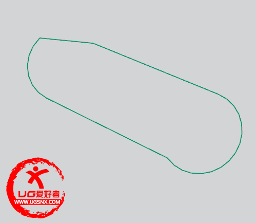

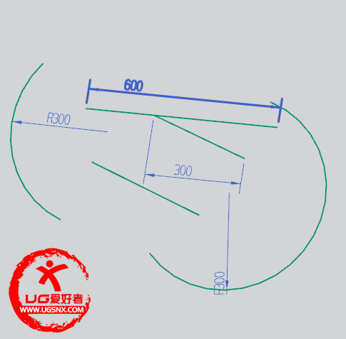

QQ截图20150329230353.png QQ截图20150329230500.png 在草图中利用轮廓画好了一段封闭的曲线,马上进行尺寸约束,就成了右图这样的,为什么?我看见别人配置完曲线,尺寸约束仍能够保持封闭,求解答?

那是因为你没有进行几何约束,而且你的尺寸约束也有问题

几何约束没开哦
