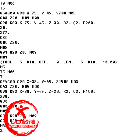

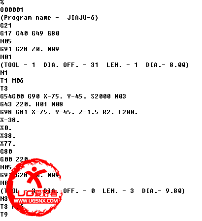

求做产品的UG后处理,像这种格式的最好

发表于 2015-4-17 13:18:42 | 显示全部楼层 |阅读模式

 楼主| 发表于 2015-4-17 17:07:13 | 显示全部楼层
zcx2012 发表于 2015-4-17 16:53
自己做一个很简单的。
不会做啊{:cry:}

发表于 2015-4-17 18:11:13 | 显示全部楼层
( Max Z = 10.000   MIN Z = -13.004 )
( Cutting_time:0.6 Min )
G55
G40 G17 G90 G94 G21
M05
M09
G91 G28 Z0.0
T01 M06
M01
(TOOL: STD_DRILL: D10.00  R0.00  FL35.00  L80.00)
S1000 M03
G04 X3.
G00 G90 X-20. Y10.
G43 Z10. H01 M08
G98 G81 X-20. Y10. Z-10. R2.5 F100
Y-10.
G98 G81 X20. Y-10. Z-13.004 R2.5
Y10.
G80
M05
M09
G91 G28 Z0.0
G91 G28 Y0.0
G90
M30  这种 行不行  带自动换刀的
24
138
138
 楼主| 发表于 2015-4-18 15:40:47 | 显示全部楼层
G55
没有备刀,好像看起来不是那么简便,也可能是习惯问题。不过还是谢谢你{:tongue:}

回帖奖励 +5 G币
你这个后处理有点像我用的MasterCAM9.1后处理,可惜我不会UG的后处理制作,向高手学习
