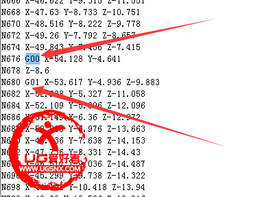

求助:后处理之后G00后面的G01没有F值

是后处理文件的事情?还是我 创建工序里面参数的问题?谢谢大家帮忙!

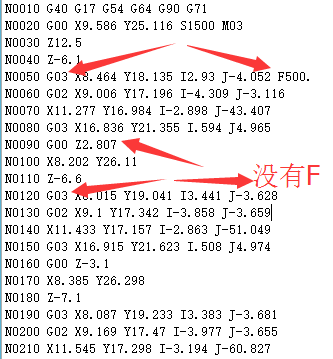

 楼主| 发表于 2016-1-18 00:41:03 | 显示全部楼层
求助,这个是我后处理制作的问题?还是给进给速度的问题?

发表于 2015-12-13 21:41:39 | 显示全部楼层
前面有了吧。。F
921
7325
7325
发表于 2015-12-13 21:42:35 | 显示全部楼层
是模态指令。。你要每个都显示的话看着也累
