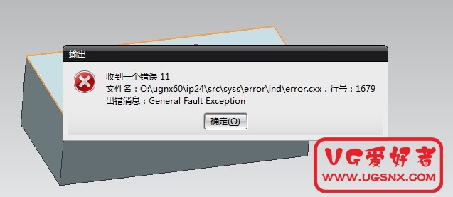

我自己用后处理构造器 捣鼓了一个后处理,结果用的时候出现这个,大大们帮忙看看是怎么回事哦?谢谢啦

你修改人家的????????可能是你没弄好或者弄错了吧·········具体原因不清楚········顶出高手来

请查看UG系统日志,看看是哪里出了问题,像这种情况一般是后处理里面有非法字符,或格式不对。
看下系统日志就知道哪里有问题了。

你把后处理传上来,大家可以帮着看一下啊。不过你在修改之后,用另存为,不要直接保存,这
样你还可以还原回去,修改的时候一点点的修改。不要一次修改太多。这样你就可以知道哪一步弄错了。

我自己用后处理构造器做的

我第一次接触后处理构造器,我现在是走路都不会走,就想跑了

我先慢慢学吧,以我目前的水平,能把别人的后处理用上就已经不错了,,谢谢你哦
