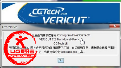

win7安装vericut7.2提示无法通向共享程序库,如下图:求各位
报错截图
报错截图
大神帮忙解决。。。

发表于 2015-5-8 13:19:11 | 显示全部楼层
你看下你的操作系统是64位的吗

 楼主| 发表于 2015-5-8 23:12:00 | 显示全部楼层
wo643215 发表于 2015-5-8 13:19
你看下你的操作系统是64位的吗
谢谢回复啊,不过折腾了一晚上,总算搞定了,原因是要安装VC2008.

发表于 2016-9-15 13:29:50 | 显示全部楼层
win7自带c++10,也不行也是那个提示
