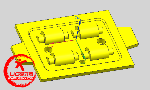

你把耳朵哪里都走了,你让操机的把压板往哪里压啊?还有这么简单的东西,有必要做凹度定位么!你为什么不把中间的那两个泥芯头连起来呢?

这个模具已经做好了,我只是想试试自己出的刀路有没有问题,除了您说的压板,芯头连起来也行,凹坑定位是必须有的。刀路有没有不妥之处,望指教!

感觉,两个坑另外写刀路,会好些、

用封闭区域进刀,抬刀少,你不算新手了
