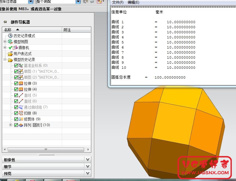

未命名.jpg 谢谢一路向南的启发,两步搞定.....

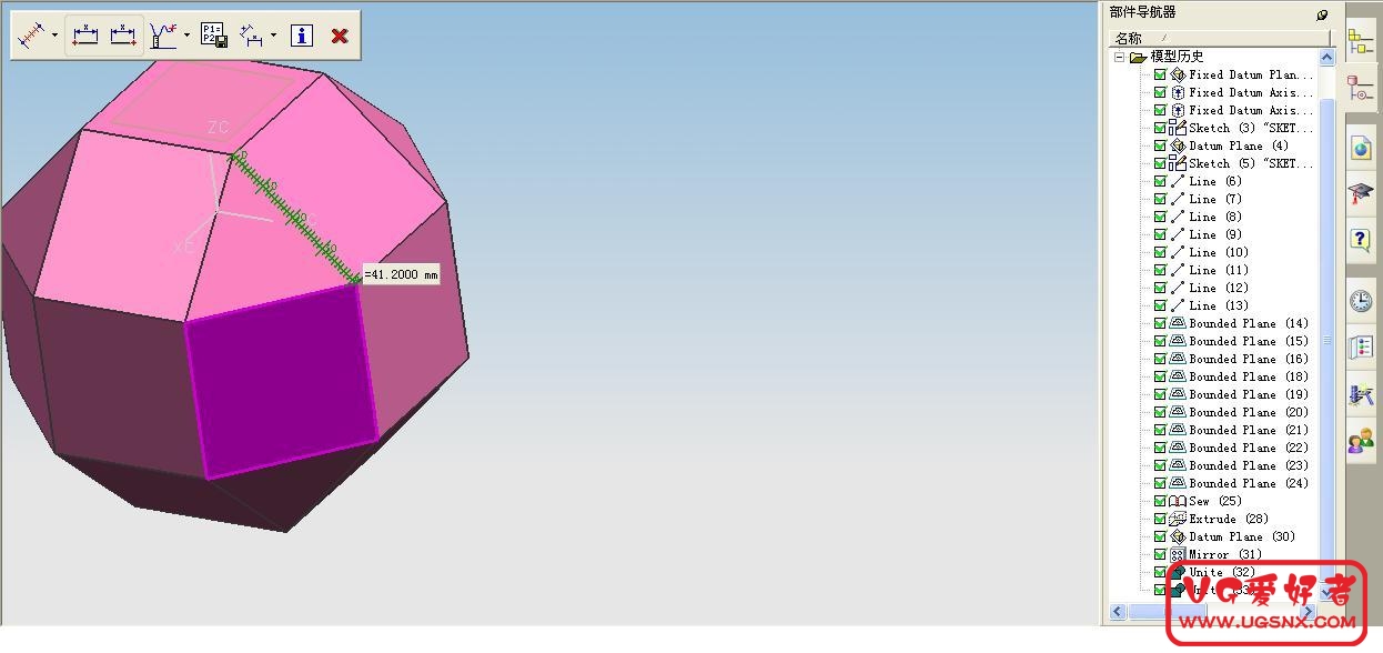

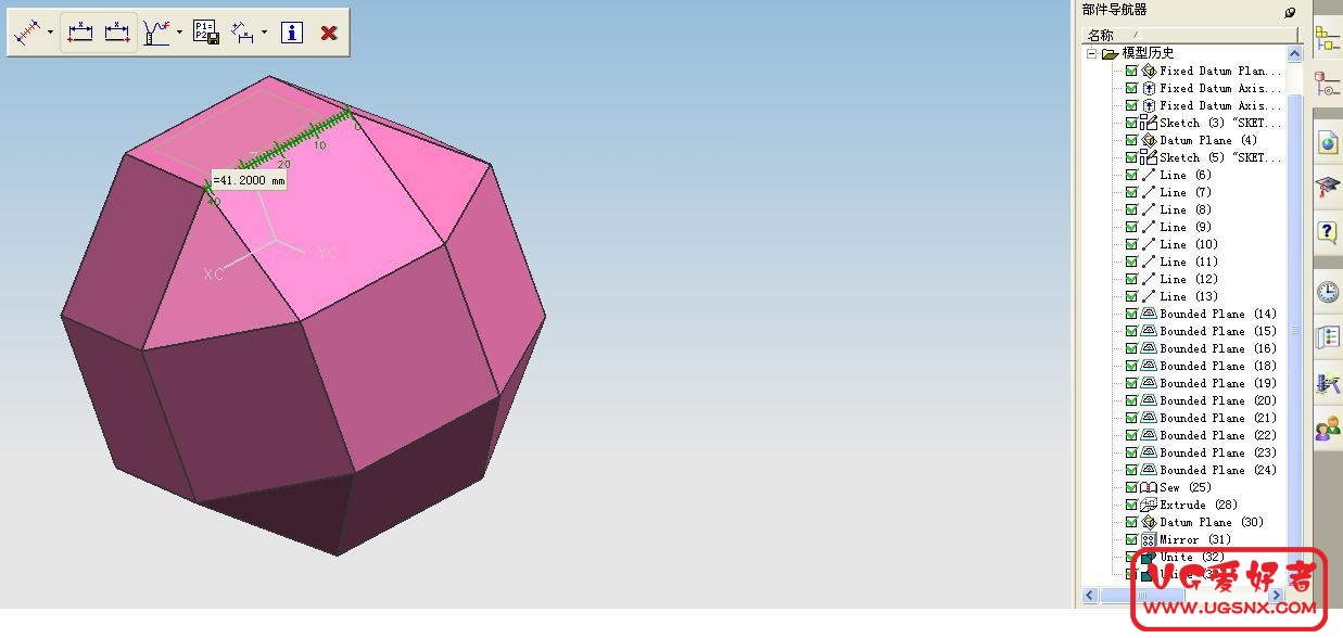

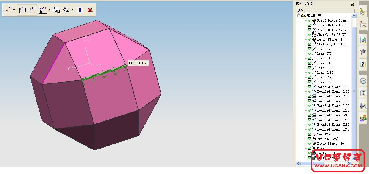

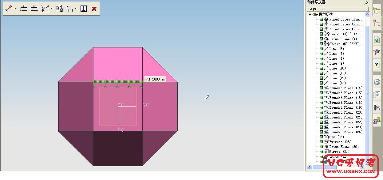

我用的是UG4.0没找到测量体,一个个测。步骤多了点。

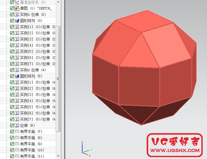

我的做法如下:
1.画个正八边形,拉伸八边形的一条边,拉伸高度用表达式与边长相等
2.环形阵列八个面,再拉伸八边形另一条边,同样阵型八个面
3.直接拉伸正八边形,拉伸高度同样用表达式
4.剩余的三角形面用有界平面搞定,图如下:
