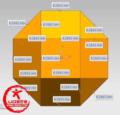

发表于 2012-11-19 13:57:51 | 显示全部楼层
速度过来拿元宝啊

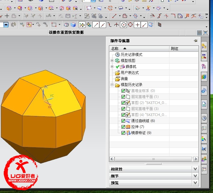

发表于 2014-1-2 16:26:19 | 显示全部楼层
这题不难的
9.0版全参文件,表达式定义边长,拉伸正八边形成片体,最后缝合,全过程只有一个实体。
model1.zip(120.78KB)
这题的重点不是用几步完成,而是要锻炼建模思路。不同的思路会造成建模难度的不同和建模精度的不同。
全参的目的是为了便于修改,并且保持建模时的关联性和设计意图。
那些用倒角来做的童鞋不要认为做出来精确到小数点后2位就大功告成了。想想看,如果要修改正八边形的变长,你需要用几步完成。这里说的几步并不仅仅是建模步骤,还有计算倒角边长的步骤。

发表于 2015-12-7 21:31:10 | 显示全部楼层
作了个全参的,晒晒图。
