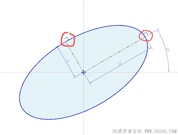

看到很多人问椭圆的全约束问题,
经本人反复研究得到一个最简便的椭圆全约束的方法。
我们开始设置的是0度没有变化的角度,长轴与短轴是横平竖直的{:soso_e197:}。
但是,当我们添加与其有关联的曲线时,往往在修改尺寸后,它就会自动改变了角度。
即使添加了尺寸约束也没有改变,草图不能完全约束{:soso_e136:}{:soso_e135:}。
让它恢复0度角的办法就是,过圆心做一条辅助线,与椭圆的相交。
然后约束直线为【水平】,并且【垂直】与椭圆{:soso_e100:}。
这样,就不会改变角度了。{:soso_e113:}
当然如果你想要有角度的椭圆,就在做一条辅助线与其有个夹角就OK啦。
