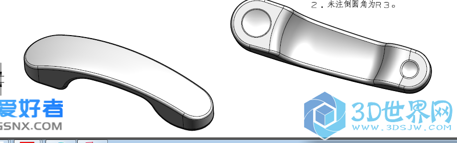

    本人自学UG8.0到高级篇,发现高级篇第二期第一页所有轮廓线画好了,不知道怎么成体,视频未播放如何成体。
目标体
目标体
轮廓线
轮廓线

先搞成片体,然后多余的切掉,再用片体封闭漏空的地方,然后缝合所有片体,就成实体了。

不是用视频吗,对着操作就好了,主要的思路是拉伸一个片体,制作拐角,下面的凹槽再拉伸修剪,缝合

那视频掉了这一步啊,不知道怎么操作。

搞定了{:biggrin:}
