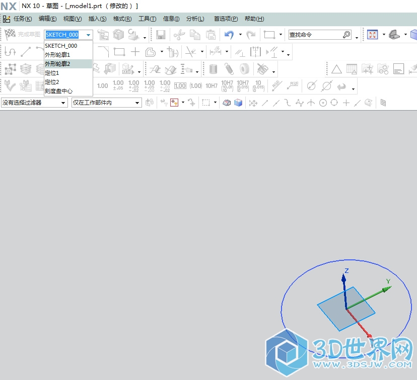

我想进入草图进行编辑,在以前的版本中,点下草图的名称,就可以进入了,但现在却是退出了,怎么回事

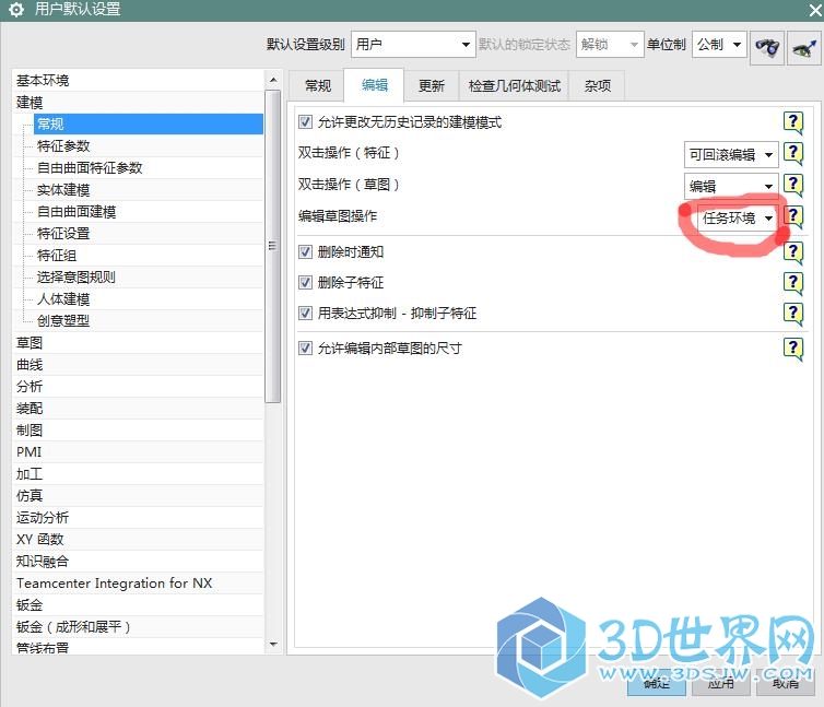

是不是你想要的

如图片所示,一般我们的工作文件里面草图比较多,而且是每一个草图放置
在不同的图层,在以前的版本中,当我想编辑其中的一个草图,而且这个草
图是处于隐藏的图层的时候,那么我不用把这个隐藏的草图显示出来,只要
点一下草图列表中的草图名称,然后就会进入这个草图进行修改,退出草图
后就会自动更新了,但在10.0中好象一点草图就退出了
