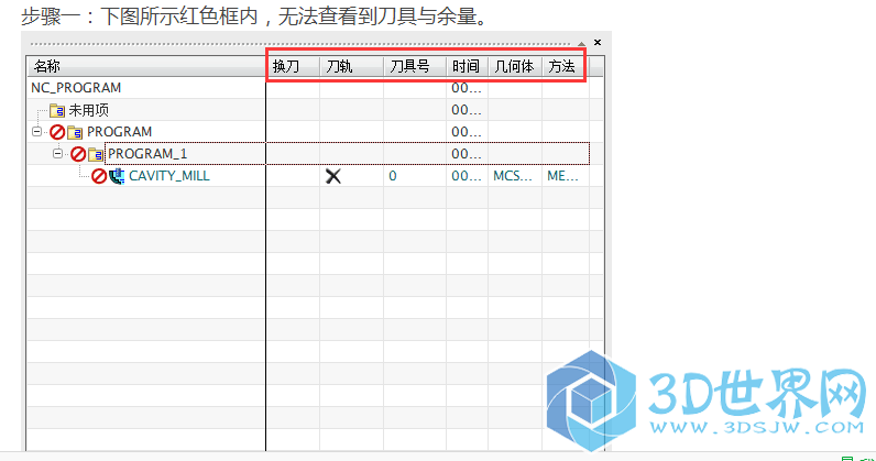

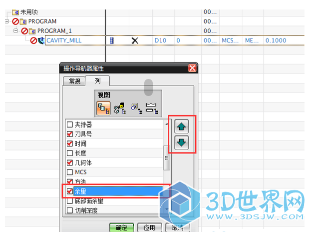

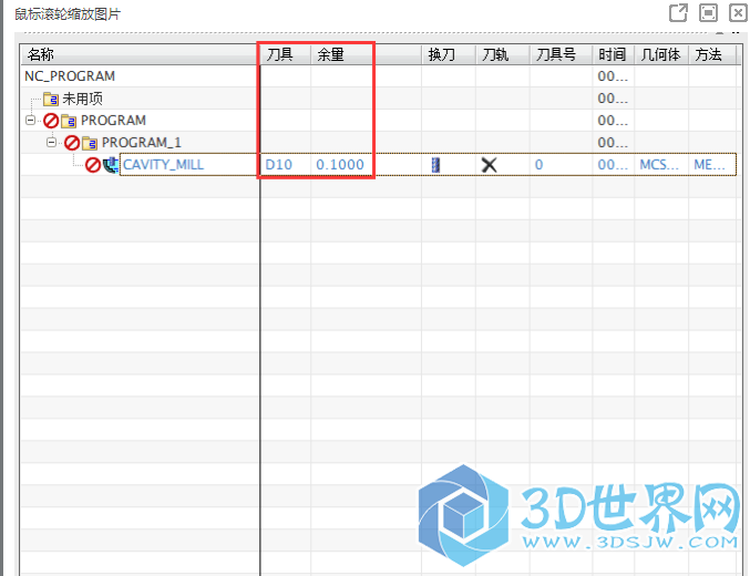

如何更快的查看我们的程式,每个程序所设的刀具与余量是我们关注的重点。在名称栏里面无法查看时(如下图),你会怎么处理呢?下面就跟大家讲解一下何如操作。 1.png
