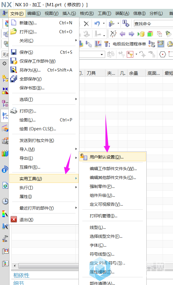

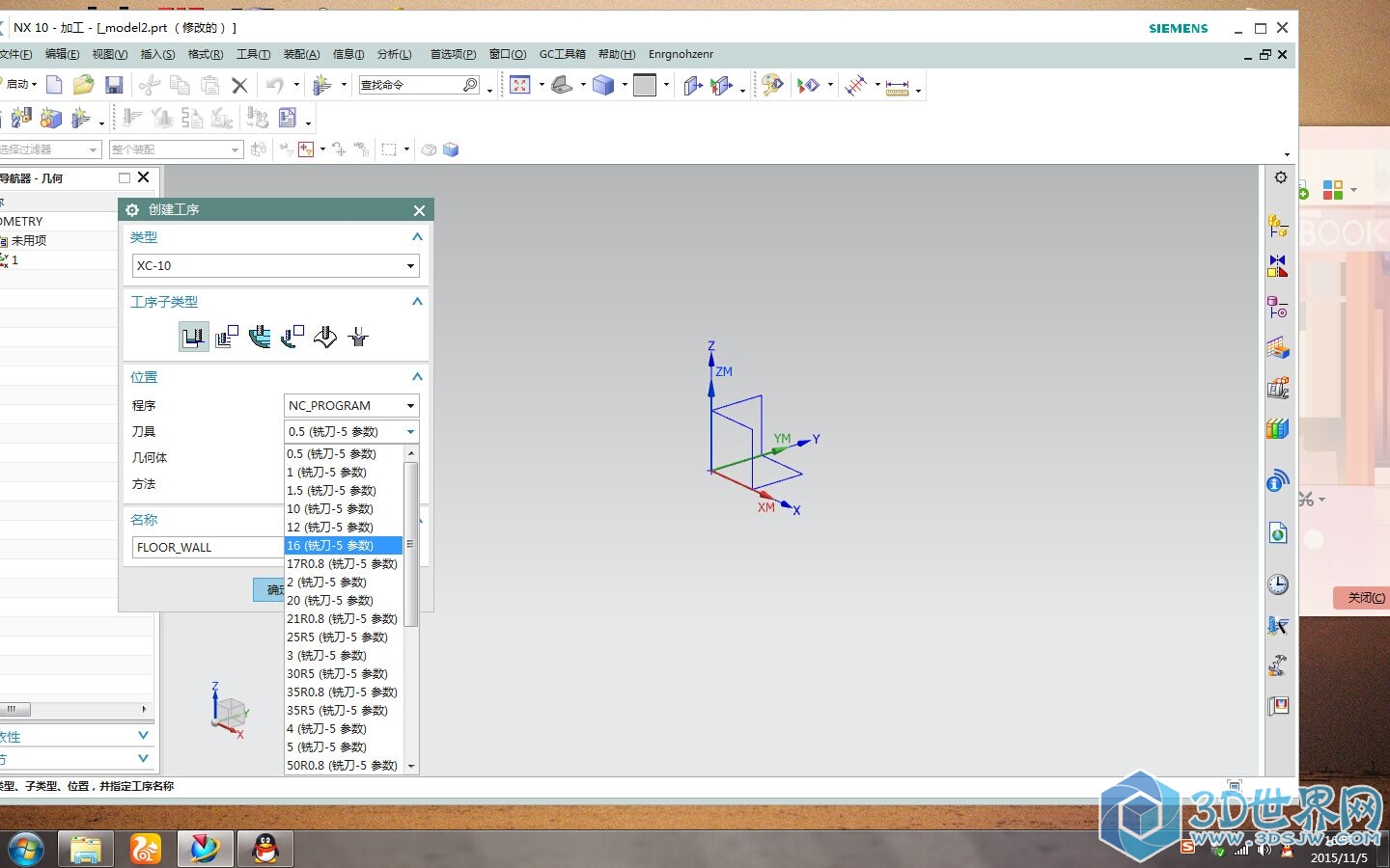

[求助] UG10.0怎么屏蔽刀具名称后面的字

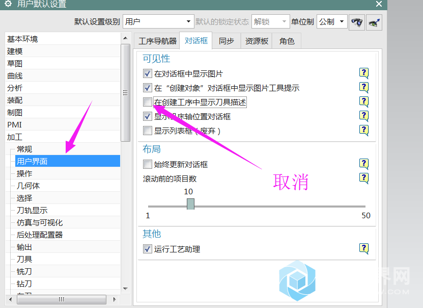

发表于 2017-6-15 12:09:46 | 显示全部楼层
这套设置后重启 就OK
