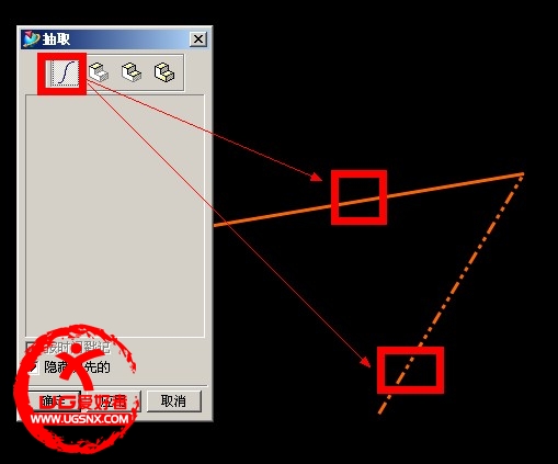

UG 中草图曲线怎么变成建模曲线

插入——关联复制——抽取。
UG高版本方法:插入——关联复制——抽取几何体——复合曲线。

你的意思不是很清楚,如果你想把草图曲线做成建模曲线的话,可以用投影曲线命令,如果你就是想选择草图曲线中一部分线体而不是整体的话,你可以更改一下,线的选取方式,默认是“自动判断曲线”这样你在做的时候整个草图曲线一起被选中,如果你想选草图中单独一段的话,你更改成“单段曲线”或者其他

谢谢,投影曲线可以。不知还有没有其他的

6.0我这个没有那个线的图标啊,抽取中只有三个图标。曲线工具栏中有一个抽取曲线可是选不中。还是草图曲线

我想用一下关联复制中的 抽取命令,

用合成曲线
