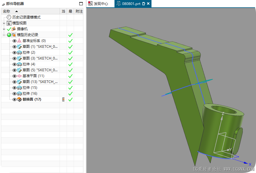

发表于 2025-10-19 21:50:42 | 显示全部楼层 |阅读模式
麻烦指导一下

发表于 2025-10-20 08:00:36 | 显示全部楼层
中间那个草图完全是多余的,里面的槽,直接在侧面这个方向拉伸求差

发表于 2025-10-20 08:32:11 | 显示全部楼层
拉伸斜面,拉伸圆柱(不求和)修建斜面 求和完事

 楼主| 发表于 2025-10-20 21:14:22 | 显示全部楼层
我按照你说的试试看
