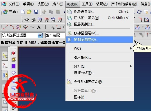

请问UG7.0怎么复制一个实体,粘贴到另一个是图层上

发表于 2012-11-16 15:14:37 | 显示全部楼层
在格式-复制至图层里,
如果是跨文件复制就和windows操作一样的!

 楼主| 发表于 2012-11-16 15:31:42 | 显示全部楼层
zeng_zihua 发表于 2012-11-16 15:14
在格式-复制至图层里,
我就是想跨文件复制,我选择实体然后在编辑里点复制,但是粘贴不到另一个文件,怎么办

发表于 2012-11-16 16:35:51 | 显示全部楼层
我用7.5试了一下是可以,选上实体(每个步骤都选上) Ctrl+C 再到另一个文件里Ctrl+V就可以了

发表于 2012-11-16 16:54:55 | 显示全部楼层
额,你要是实在不行,导出部件,再把部件导进你想要放进的文档里去 也是一样的!注意坐标就好了!

发表于 2012-11-16 17:31:49 | 显示全部楼层
另一个文件是空白的吗,如果里面有模型的话,你可以装配呀

 楼主| 发表于 2012-11-19 08:56:24 | 显示全部楼层
会整了,谢谢你{:}
