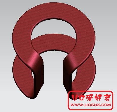

为什么我画那20圆角那里好难画,原图模型没有圆角边,怎么弄的?

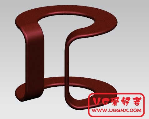

以前练习的一个钣金例子,差不多形状{:soso_e100:}

我是把两个面做好 用面倒圆角的 曲线应该也可以吧

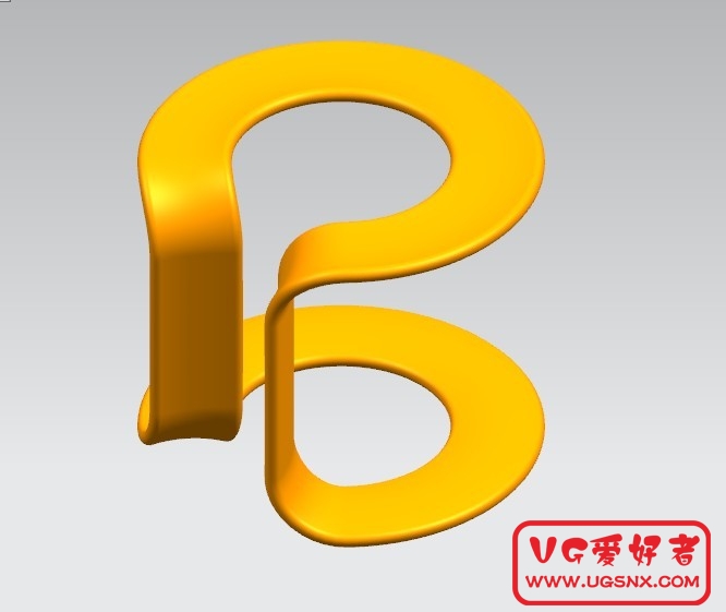

QQ截图20120104103823.jpg     不好意思来晚了~!

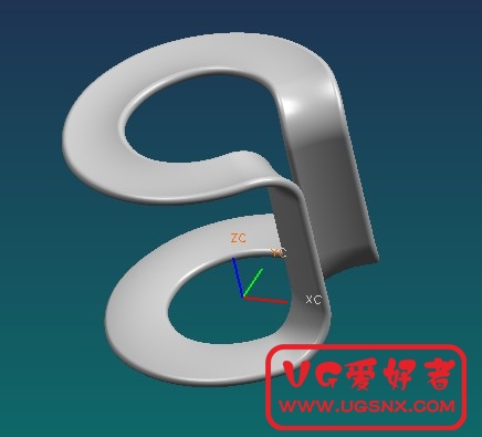

lx33.jpg 应该是这样的
