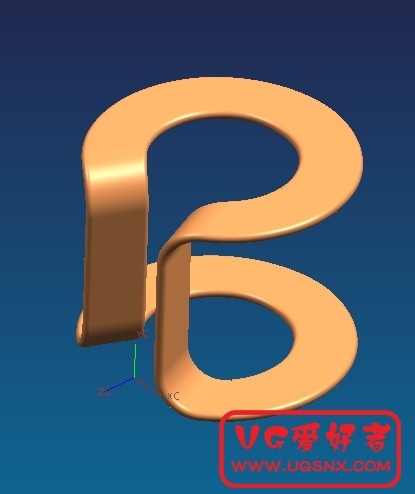

发表于 2012-1-4 12:33:06 | 显示全部楼层
3D小王 发表于 2012-1-4 11:59
我不喜欢那个R50的弧面
我也补喜欢,倒了半天圆角不光滑
51
1088
贵宾
10052
论坛技术员论坛元老论坛贡献灌水王
发表于 2012-1-4 13:19:52 | 显示全部楼层
我不喜欢那个R50的弧面
小琴,你那个R20的圆弧怎么弄光滑的?我做了半天都不光滑……
51
1088
贵宾
10052
论坛技术员论坛元老论坛贡献灌水王
发表于 2012-1-4 13:44:58 | 显示全部楼层
huyong545151075 发表于 2012-1-4 09:49
以前练习的一个钣金例子,差不多形状
这个练习里面是有弧度的,和钣金不一样

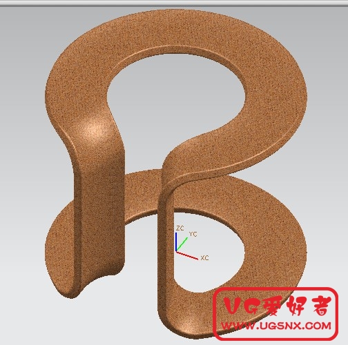

发表于 2012-1-4 15:01:39 | 显示全部楼层
我也来一个,呵呵,不知道对不。{:soso_e112:}
点评
我知道,没有画那个R50,呵呵。  发表于 2012-1-4 15:32
没有那个R50的弧度  发表于 2012-1-4 15:23

发表于 2012-1-4 20:09:48 | 显示全部楼层
两个片体的面倒圆呵呵
686
2742
8万
大将
84978
灌水王优秀版主论坛元老论坛技术员论坛贡献可爱天使
发表于 2012-1-4 20:13:08 | 显示全部楼层
线倒圆之后再桥接也行

发表于 2012-1-4 21:25:41 | 显示全部楼层
3D小王 发表于 2012-1-4 20:13
线倒圆之后再桥接也行
小琴没有做那个R50的圆弧吧
