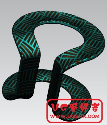

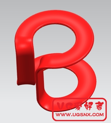

发表于 2012-1-4 21:26:42 | 显示全部楼层
clmwindenergy 发表于 2012-1-4 21:25
小琴没有做那个R50的圆弧吧
对,我不喜欢那个圆弧
51
1088
贵宾
10052
论坛技术员论坛元老论坛贡献灌水王
发表于 2012-1-4 21:28:27 | 显示全部楼层
3D小王 发表于 2012-1-4 21:26
对,我不喜欢那个圆弧
那你做的和原产品不符了

发表于 2012-1-5 00:06:12 | 显示全部楼层
真累啊,技术还需提高。
请教一下,木质纹理怎么弄上去的?
另外,R20的圆弧使用圆形圆角做的吗?我做好修剪后有时候不相切。
小练习.rar (363.72 KB, 下载次数: 0)
点评
纹理是渲染的。R20只能用面倒圆或边倒圆做,其他方法做出来的效果和题目不符。  发表于 2012-1-5 09:10

发表于 2012-1-5 00:08:09 | 显示全部楼层
3D小王 发表于 2012-1-4 20:09
两个片体的面倒圆呵呵
使用面倒圆后靠近圆心的倒圆圆弧太长了。

发表于 2012-1-13 16:25:41 | 显示全部楼层
R20那个圆角好像不是很光顺。而且纹理在真实着色编辑器里就没掉了。不知道咋回事,请教下大家,还想学习下渲染。
