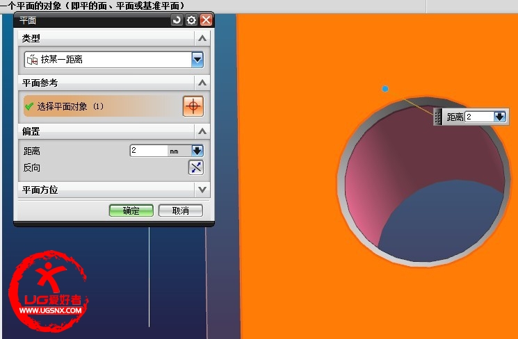

我打了个20的孔如何倒角 我有倒角刀

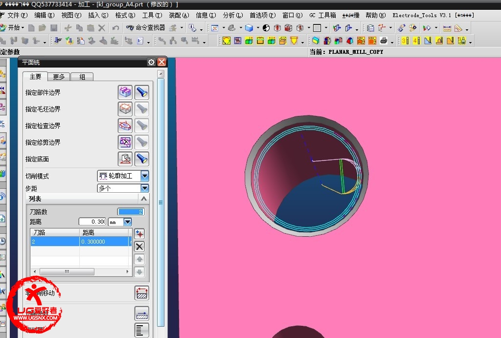

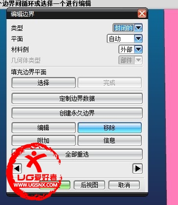

有2种方法:
1:直接用R刀洗出来、这种方法适合用于倒角特别大的。
2:用倒角刀做出来、这种方法用的比较多。
看图:

发表于 2012-12-25 10:00:01 | 显示全部楼层
楼上正解。!
514
4326
9万
大将
93147
发表于 2012-12-25 18:51:19 | 显示全部楼层
支持楼上···小倒角直接一刀干完

发表于 2012-12-25 22:21:22 来自手机 | 显示全部楼层
芳华一家子 发表于 2012-12-25 21:07  可以像转孔一样倒角吗
小孔当然可以,这样更快,大孔小倒角就走线用成形刀一刀干了
