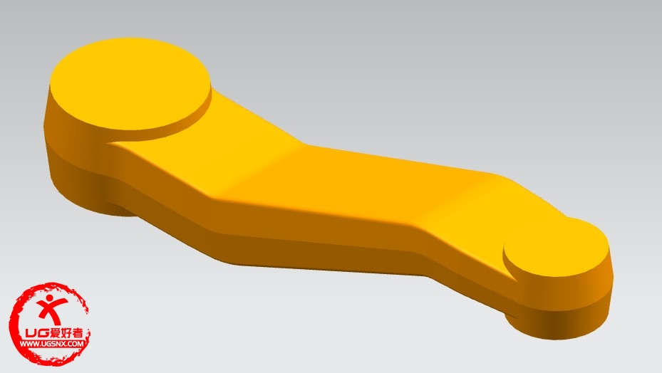

小弟学习UG一段时间了
可是有个毛坯图始终想不出该怎么画出来
实在没有办法了  只好找大家帮个忙了
先上图片吧:
其余未注圆角为R2
苦思冥想啊  还是不知道怎么画
关键是中间的分模面,必须得做出来吧  以后的模具设计还需要它作为分模面呢

图纸上面的A-A、B-B视图不是有大小尺寸了啊,你所指的这根斜肋两头大小尺寸也有了,角度7度也知道了,还有什么地方不明白的呢,而且这个图纸上指的产品也是符合模具脱模要求的。
分模面也就是视图上的中心线了,很明确。

本来写了,后来发现有点问题。。我去试试看。
下面是后来画出来的,但内圆那个40在点问题。。我的整成和那个相切,,就不是%%C40的。还有就是再加了两个孔好看点。嘿嘿
哪个高手闲得没事,再做做看,,回头学习。

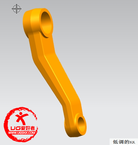

楼主是不是要这个效果??请各位指导
30.prt(434.5KB)
