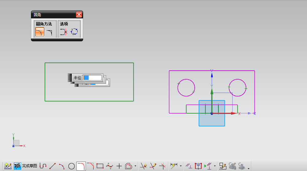

发表于 2016-1-20 11:00:47 | 显示全部楼层 |阅读模式
建模环境下用曲线里的矩形画好后,用插入---草图曲线--圆角,结果这个圆角命令是灰的,不能用。我点了直接草图命令,圆角能用了,但不能选中矩形的角,点矩形的边没用,这是什么情况?

发表于 2016-1-20 11:34:13 | 显示全部楼层
草图圆角只能倒草图曲线,在草图环境外创建的非草图曲线都是选不中的。

发表于 2016-1-20 12:14:39 | 显示全部楼层
你也许第二次进入草绘界面了,第一次完成的图就无法编辑

发表于 2016-1-20 12:49:31 | 显示全部楼层
双击要倒圆角的矩形(前提是草图画的) 进入这个矩形的草图步骤可以倒圆了, 不然只能用圆弧命令加上去。

 楼主| 发表于 2016-1-20 14:42:11 | 显示全部楼层
我找到了插入--曲线--基本曲线--圆角,可以加,可以输圆角半径{:smile:}
