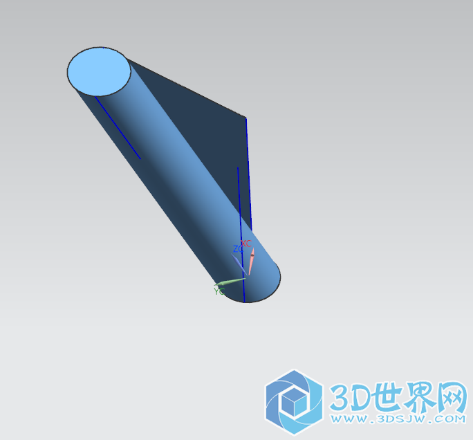

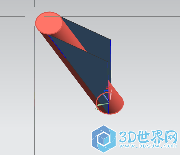

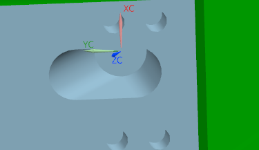

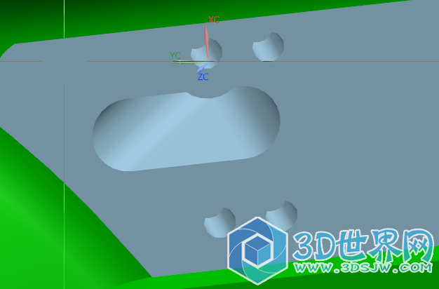

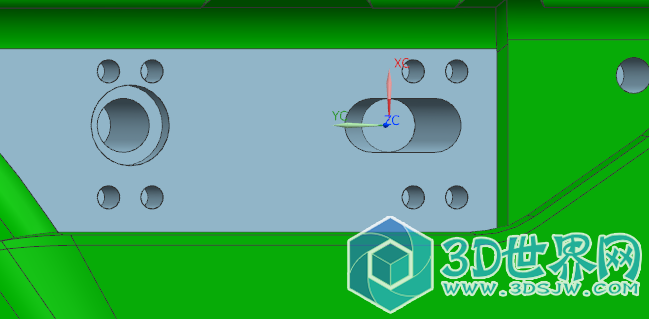

QQ图片20160122102105.png 我们首先把坐标放到孔的圆形上  去掉多余的面并双击坐标给坐标一个自己需要的角度
用拉伸指令沿新做的坐标拉伸 做成下图这个样子
然后使用 抽取曲线 提取最大轮廓线指令抽取最大轮廓线 并做成直面并加厚
这样的面才是两两相切的
最后求差即可
非常光顺

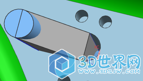

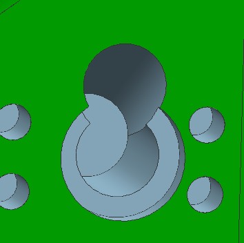

坐标定到保持不变的圆孔底面中心,然后双击坐标 给一个角度,再拉伸一个圆柱  后面应该就会了吧。。 QQ图片20160121101212.png QQ图片20160121101215.png QQ图片20160121101217.png ps:角度我是随便做的

拉伸个圆柱成这个造型,之后怎么做???刚学能不能发下prt文件,我的是nx8.5

发表于 2016-1-22 09:14:10 | 显示全部楼层
做圆孔的最大轮廓线,连接做成一张直面后面该割的割出来就好了。。
