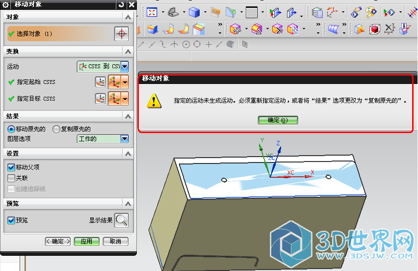

如上图的提示,为啥移动不了   让复制????

应该是你选的起始坐标和目标坐标相重合工件没有移动所以才提示。

勾选关联

2个点重合了吧
