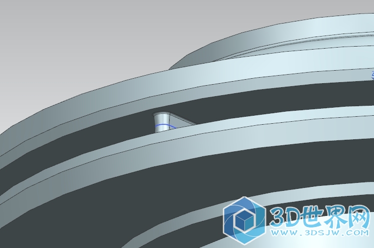

如照片所示,刹车盘内部筋条通过基准平面做出,并且与两接触面分别进行求和操作,然后对根部进行倒圆角操作,之后想对整个内部筋条包括倒圆角进行整体的阵列,操作为“插入”---“关联复制”---“对特征形成图样”进行操作,但是操作之后总是无法得到倒圆角,是为何因?请大家指教,谢谢
PS:UG版本为8.0
刹车盘内部筋条
刹车盘内部筋条

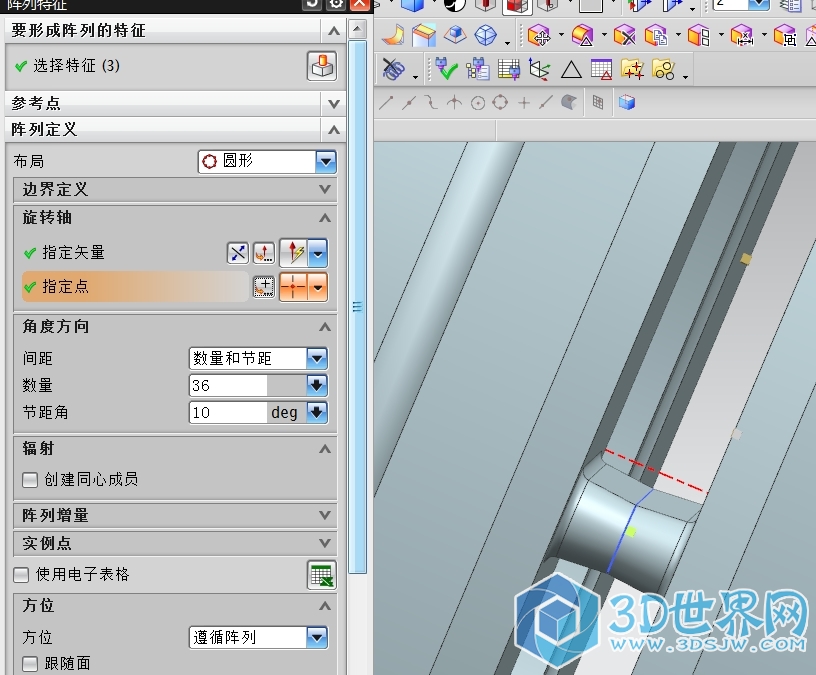

 楼主| 发表于 2016-1-25 11:53:23 | 显示全部楼层
您好,如照片所示,已经将三个特征全部选上,为何阵列却显示不出圆倒角,请指示,谢谢

发表于 2016-1-25 13:30:53 | 显示全部楼层
dearlucy 发表于 2016-1-25 13:04
请查看,帮忙解决,谢谢
UG确实不能阵列倒圆角
219
219
 楼主| 发表于 2016-1-25 13:38:46 | 显示全部楼层
励学励行 发表于 2016-1-25 13:30
UG确实不能阵列倒圆角
您好,
针对此类的根部有圆倒角的实体阵列如何操作,请指教,谢谢
67
1770
1770
发表于 2016-1-25 13:40:30 | 显示全部楼层
因为你选中的倒圆角是求和所得的倒圆角,是选不中的,而阵列后是单个的体,
如果你是倒圆角在单个的体上,阵列后都有

发表于 2016-1-25 13:46:29 | 显示全部楼层
如果你是倒圆角在单个的体上, ...
正解。这个UG的一些不足之处。。
