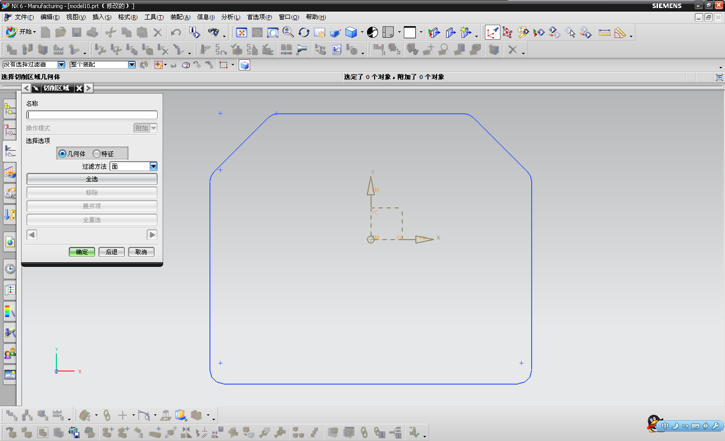

在型腔铣 对曲线进行拐角清理  可是怎么对切削区域进行设置?

型腔铣,是针对立体图的,

型腔铣只能选择体或面,不能选择线作为加工特征

但可以在选择体或面后,再添加线轮廓来限制加工区域
