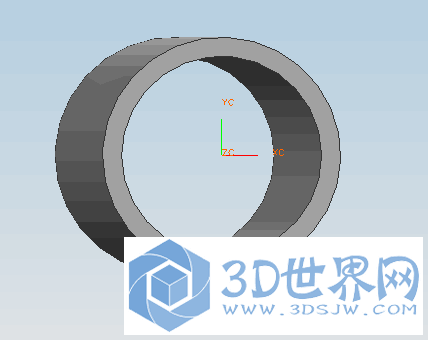

大家帮我看下这个圆,我铣内圆
可是它有倒扣 这个圆怎么加工   内圆直径是42的
用30R5的刀具 刀杆是25的刀头是30的我是在3轴铣床上加工,就在上面往下加工 不翻面的话能否加工出来
如果能的话 不光要考虑刀下去 还要考虑刀上来
要不铣下去的话 刀上不来了
我的文件在附件 希望大师们 帮我看下

5轴加工你就不用考虑了
175
2720
2720
发表于 2016-4-16 12:23:14 | 显示全部楼层
貌似三轴无法加工.....
除非你做工装、将工件摆正.....

发表于 2016-4-16 13:15:43 | 显示全部楼层
工件中间顶三个点工件垂直校直不就好做了

我图档用的是曲面区域,它螺旋下刀斜的很厉害,我想让它平行下刀走刀路。
我做出的刀路是这样的

可以加工的
