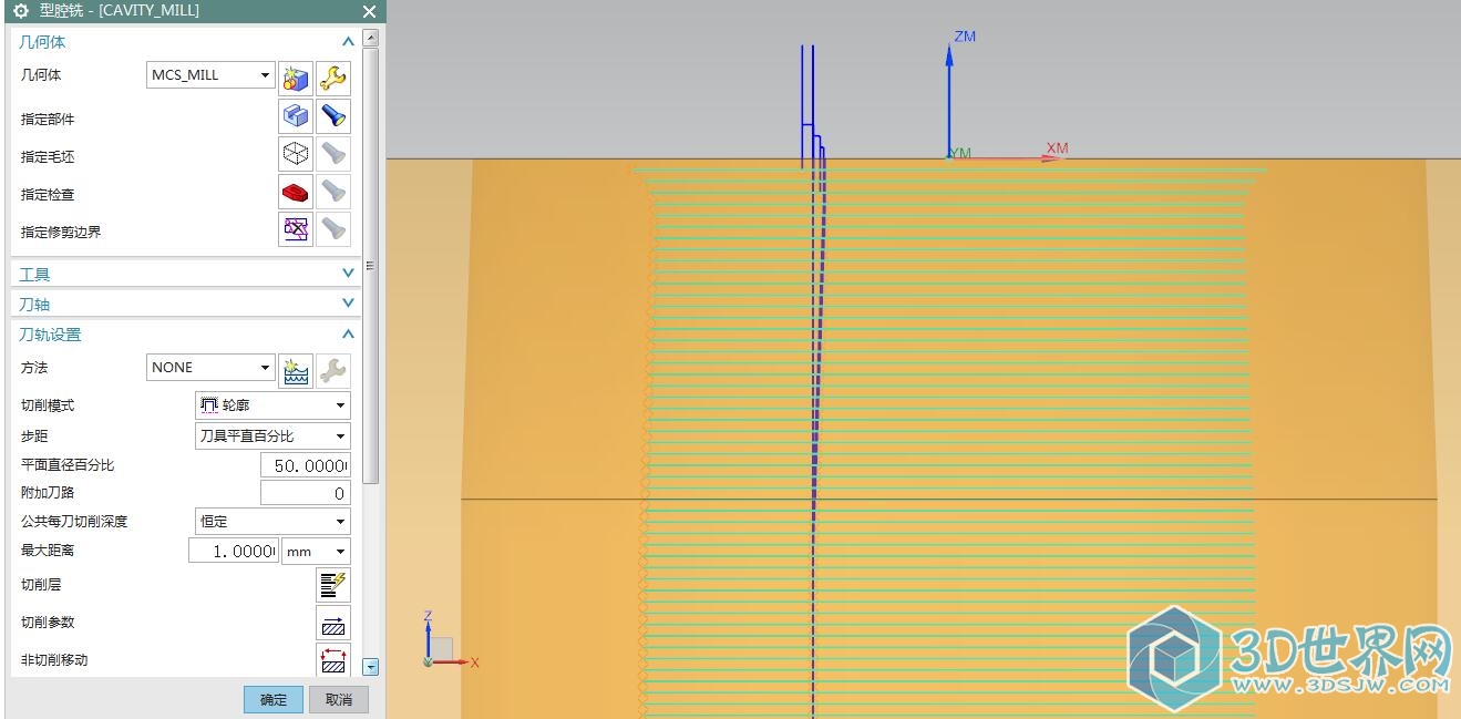

发表于 2016-4-16 21:11:56 | 显示全部楼层
sy49004883 发表于 2016-4-16 16:39
谁能给我发个加工样板上来啊!!!!!!!!!
这样,型腔铣.切削参数.把容错加工去掉.勾选允许底切.刀具选用不干涉的刀具
767
20626

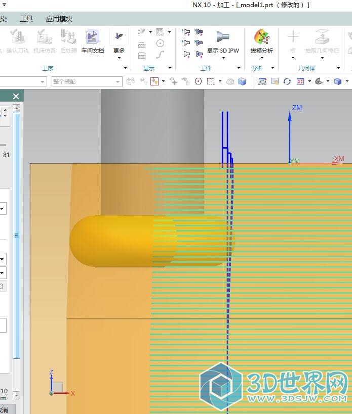

发表于 2016-4-16 21:54:47 | 显示全部楼层
_model1.zip (80.69 KB, 下载次数: 5)
我做的一个倒扣加工,你下载看看。NX10的图档
