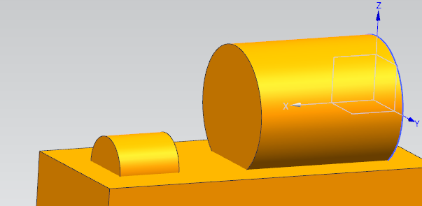

发表于 2016-5-4 22:17:29 | 显示全部楼层 |阅读模式
简化后的三维
简化后的三维
上图中, 两个圆柱体(轴线不在一条直线上)之间的连接要怎么实现呢?
试着用扫掠做了一下,出来的效果不好。
454
4412
4412
发表于 2016-5-5 10:01:45 | 显示全部楼层
用通过曲面组不就好了么!看你这个也不用 跟圆柱面相切什么的!
278
278
 楼主| 发表于 2016-5-5 22:17:39 | 显示全部楼层
恩 这个方法太好了。   主要我自己曲面网格这块接触太少了
454
4412
4412
发表于 2016-5-6 08:16:30 | 显示全部楼层
能帮到忙就行!
