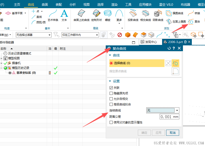

NX12里有一个“连接(即将失效)”命令,在后来的版本里取消了,有大佬知道是什么命令取代了它吗?我用的版本是NX2306。

发表于 2026-5-8 15:57:34 | 显示全部楼层
应该是被复合曲线代替了。

发表于 2026-5-8 16:08:15 | 显示全部楼层
样条(即将失效)

 楼主| 发表于 2026-5-9 00:06:36 | 显示全部楼层
解决了,谢谢!!
