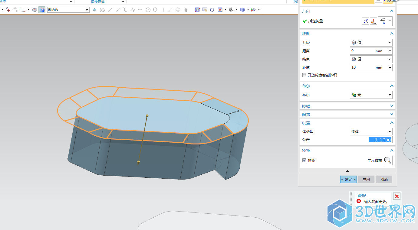

      请问拉伸面的边成实体时候怎样快速选择多个缝合后的面?如下图、
面需要一个个的点,这样遇到面很多很小的时候就很麻烦,框选这些面就又会报错。
请教有没有更好的办法?

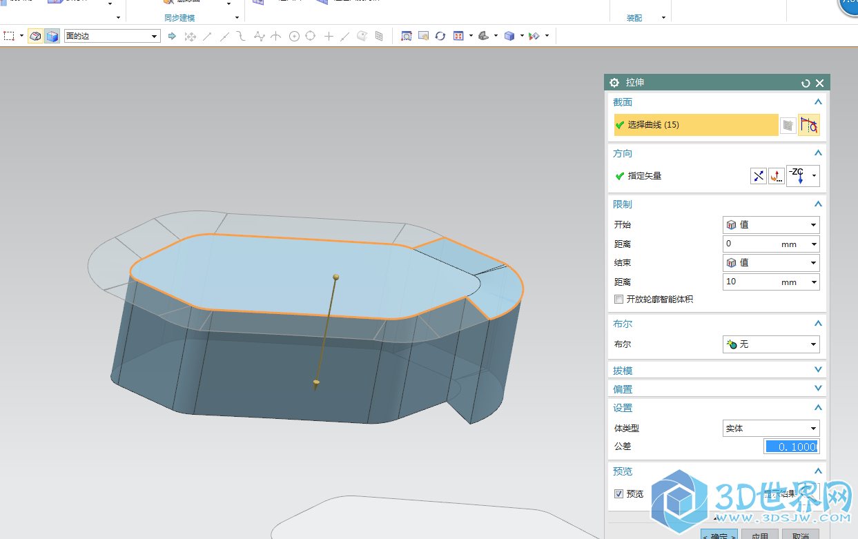

做实体的话,拉伸时不需要选择面的边,那样太费事,直接选面进行拉伸试试看
